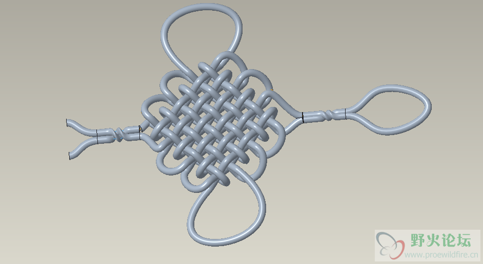

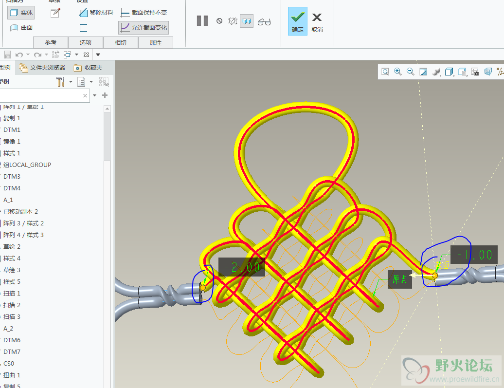

图中蓝色的中国结中间编制部分无法扫描为实体,只能扫描为曲面,也无法实体化;请各位大神看一下怎样变为实体,谢谢

两头留点空隙就可以,可能是体积干涉吧!

futurism 发表于 2019-12-13 08:50
两头留点空隙就可以,可能是体积干涉吧!
原来如此,谢谢大神
