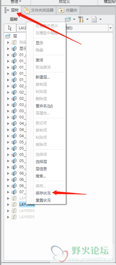

RT,为了交流方便经常会隐藏一些零件,但是每次关闭在打开,所有零件又全变成显示状态,十分头疼啊

发表于 2019-12-10 17:18 | 显示全部楼层
隐藏后在层树里点一下“保存状况”就好

发表于 2019-12-11 11:06 | 显示全部楼层
我觉得运用简化表示会好点

发表于 2020-1-27 15:42 | 显示全部楼层
Jon1 发表于 2019-12-10 17:18
隐藏后在层树里点一下“保存状况”就好
这样操作比较好
