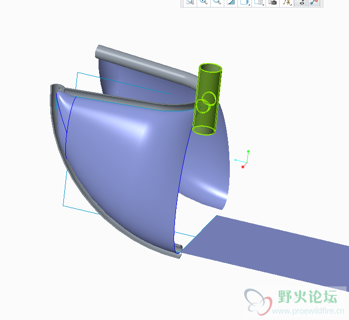

c6f739709c0c96d4126fc5a11b6f4ad.png 曲面包裹的这个形状如何能用铁丝网代替这个整个面? zz1.prt.zip (330.68 KB, 下载次数: 5)

展平面组-掏孔-阵列-展平面组变形-曲面加厚
铁丝网大概意思一下就行
