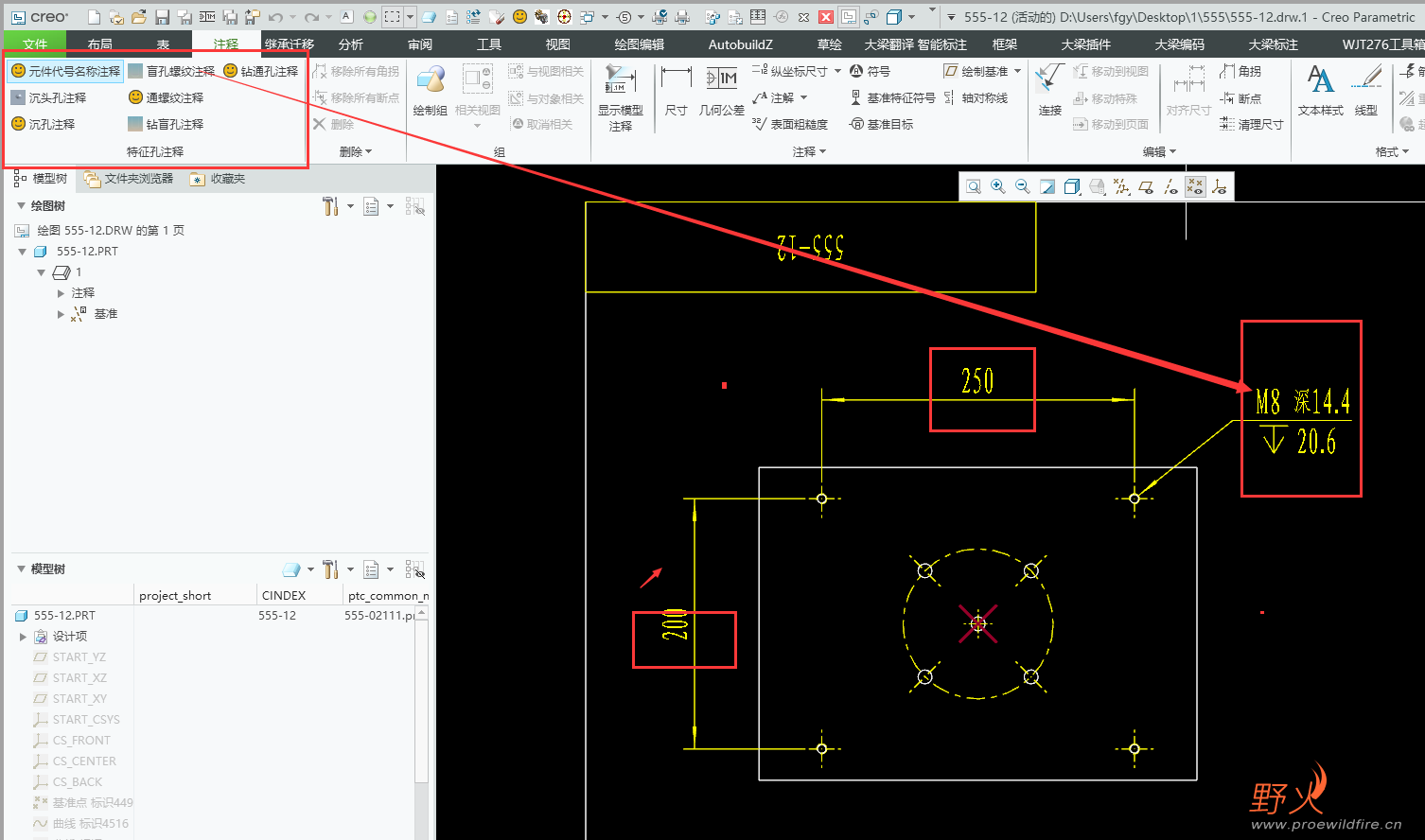

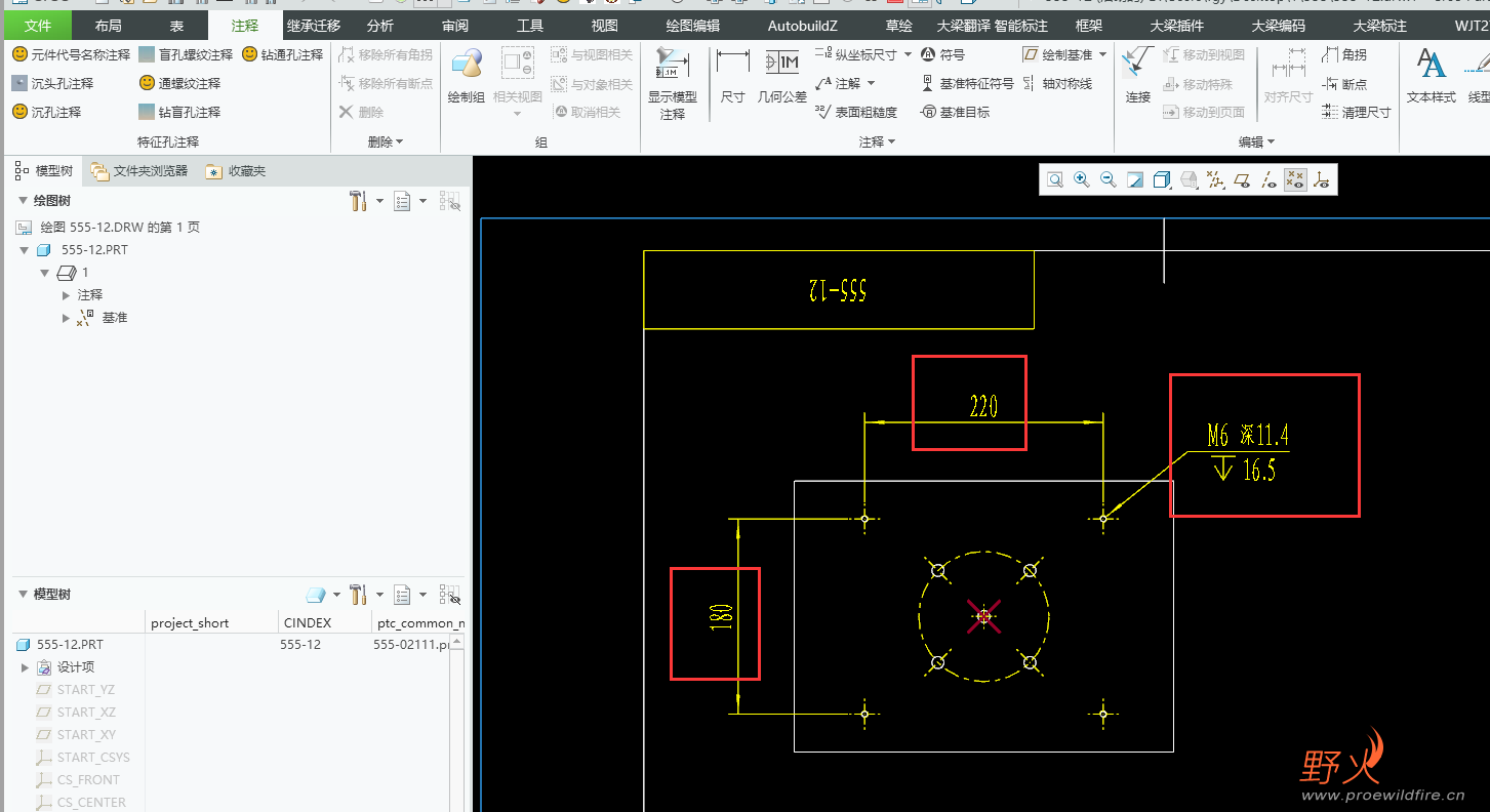

说的铿锵有力,有失偏颇:
1、尺寸能用驱动尺寸固然好,手工标注,也没什么问题,我们修改,一般是在3D里修改,一般不会直接在工程图里用驱动尺寸修改;如果图面大了,你根本分不清。对于手工尺寸,因为3D修改,一样也会跟着变化,而且公差也会跟变化,只要你使用的是带符号和公差等级的公差;
2、;螺纹标注,也不一定要在3D里注释,可以在2D里使用特征孔标注,当然需要做几个特征孔标注快捷键,实现螺纹孔、过孔,沉孔等特征孔的快速标注,3D里修改这些特征孔的规格,也会跟着变化的
下面一是4个螺纹孔间距和螺纹规格大小修改为例:
在3D里做了修改,工程图里间距和螺纹注释都是自动变化的,麻烦你好好看看
至于尺寸公差这里就不演示了。

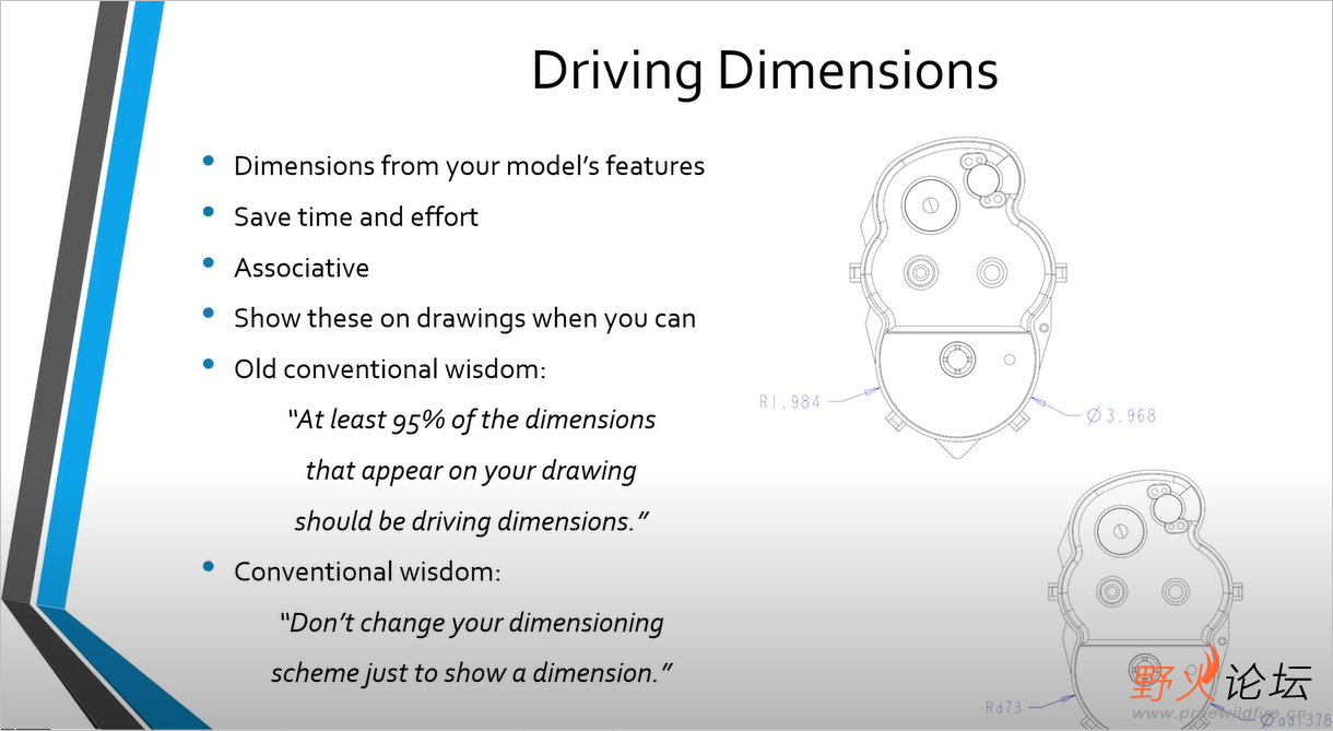

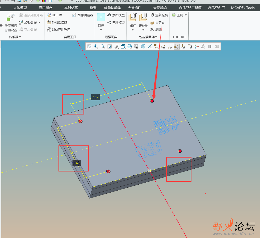

一直一来 尺寸是反映模型的结果 是跟着模型走的
现在的机加工大都是由3D编程的 所有的公差 基准 也是在模型上标注的
MBD加工已是当下主流 你还在图纸上手动标注尺寸?
不在模型上标注基准和公差 你怎么用Creo来分析装配体的尺寸链? 你怎么做MBD加工?
你该好好在PTC官方培训下
花了七八千去好好见识下
能不能看Youtube? https://www.youtube.com/watch?v=FRGmOv5gAu0
不能看Youtube 爷把视频下载下来给你看看
你要是有高招 我接着!
