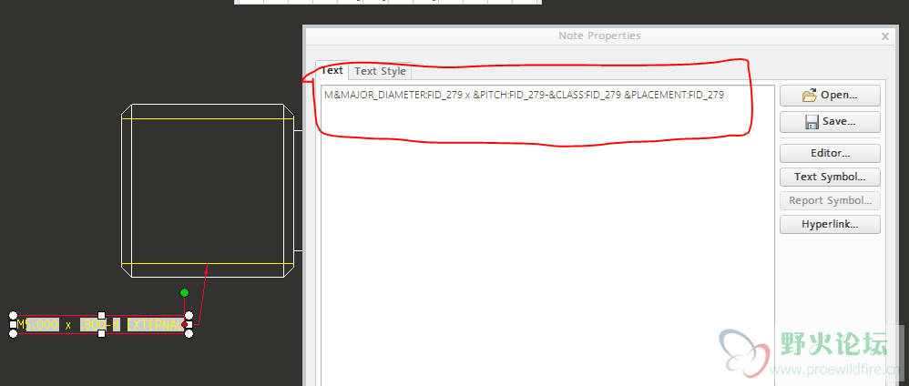

 楼主| 发表于 2019-12-11 08:59 | 显示全部楼层
我看了些资料,螺纹修饰的外螺纹可以自动标注,也是在【显示模型注释】中,下面的两张图片可以带你操作。但是有个问题就是螺纹代号的尺寸后面的小数位数我不知道如何修改。正常的都是M5*0.8,小数位数太多显得有点不伦不类的。我看了网页版的PTC帮助,也没有找到相关的方法。
螺纹参数定义:http://support.ptc.com/help/creo ... _Parameters.html%23

发表于 2019-12-11 18:06 | 显示全部楼层
wanghenghui 发表于 2019-12-11 08:59
我看了些资料,螺纹修饰的外螺纹可以自动标注,也是在【显示模型注释】中,下面的两张图片可以带你操作。 ...
多谢指教。。。

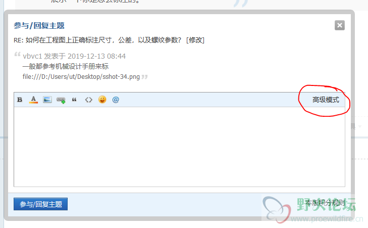

991
发表于 2019-12-13 08:45 | 显示全部楼层
file:///D:/Users/ut/Desktop/sshot-34.png
图片无法上传

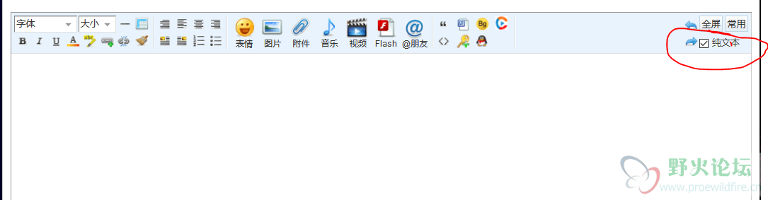

 楼主| 发表于 2019-12-13 10:17 | 显示全部楼层
vbvc1 发表于 2019-12-13 08:44
一般都参考机械设计手册来标
去除纯文本
