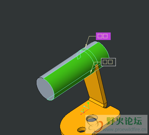

creo装配图里对组件添加约束后,本该显示约束类型的注解显示成了大方块,是什么情况?

缺少字体库

那如何更改字体
 楼主| 发表于 2019-12-10 09:07 | 显示全部楼层
指定了字体库路径,工程图里是能看到字的,就是装配这里不行
 楼主| 发表于 2019-12-10 09:30 | 显示全部楼层
还是没有解决,打开别人的图档可以看到,自己做的装配就不行
 楼主| 发表于 2019-12-10 10:37 | 显示全部楼层
只好删了config再重新配置了。。。。。。
