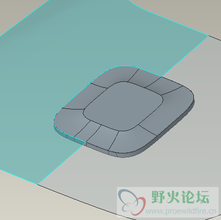

想根据按键曲面做一个边缘与外壳实体平齐的零件,但外壳和按键的曲面有断差,而且是上侧高下侧低,直接偏移或修剪都试过了达不到效果,还请前辈们多指教!!

发表于 2019-12-9 11:54 | 显示全部楼层
不知道是不是你要的效果。

发表于 2019-12-9 13:48 | 显示全部楼层
用柔性建模,移动上面的曲面到底部平面就行了

 楼主| 发表于 2019-12-9 17:01 | 显示全部楼层
小丨 发表于 2019-12-9 11:54
不知道是不是你要的效果。
边缘的效果是达到了,但是还是不能加厚或者实体化,有其他的办法吗?

发表于 2019-12-9 18:48 | 显示全部楼层
放样混合啊

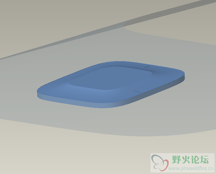

发表于 2019-12-10 09:25 | 显示全部楼层

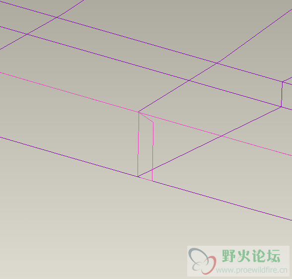

1、曲面没有完全封闭。
2、曲面自相交。
3、切掉这个曲面重新补一个曲面在合并,就可以实体化。
希望可以帮助到你。
曲面没有完全封闭
曲面没有完全封闭
曲面自相交
曲面自相交
修复后可以实体化
修复后可以实体化

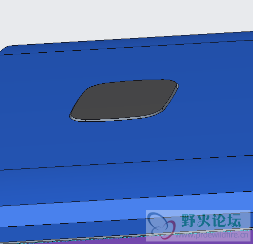

发表于 2020-10-1 22:28 | 显示全部楼层
按键用曲面偏移出来就好了,不知道你怎么画的

发表于 2020-10-1 22:33 | 显示全部楼层
都是曲面偏移出来的,厚度一样的
