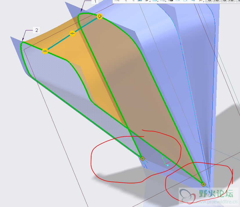

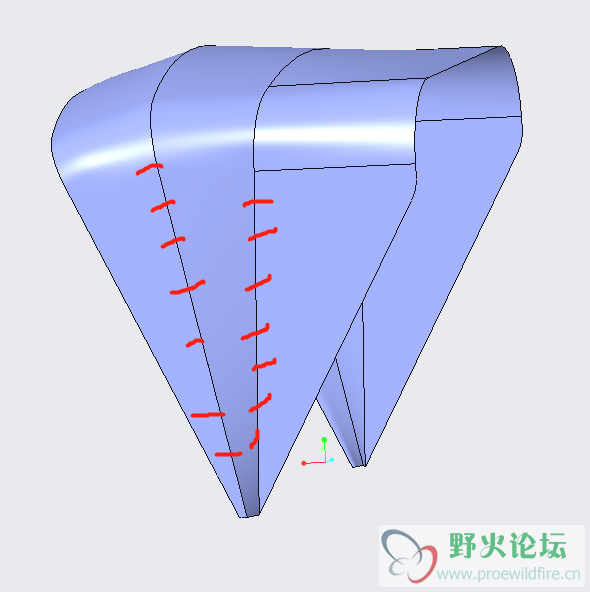

最近在设计一款遮阳棚,但是边界混合曲面处连接不顺滑,因为设计需要遮阳棚有一个渐变的宽度,所以产生了不顺滑,特来求助,共同学习

试了一下,在边界混合的第二方向加一条横向样式曲线,曲线端点定义与另外一个面相切。这样混合的时候就相切了;

如果边界混合失败,下面的点需要处理一下;可以分开混合曲面;

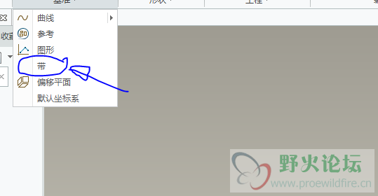

相接处建立带,然后曲面与带相切!

使用曲率连接
