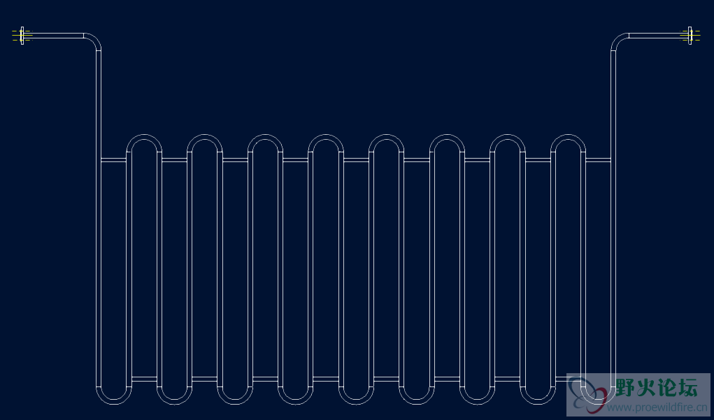

加热盘管  怎么标中心线啊

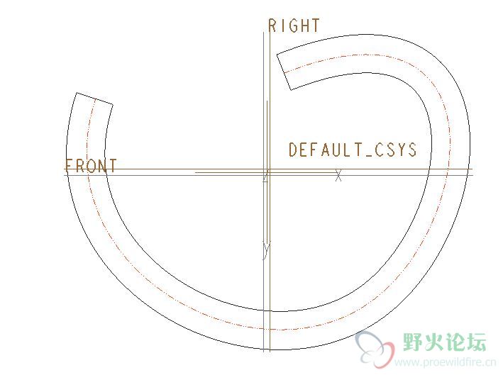

如果是CREO是绘图模块里,草绘》偏移边以半径距离偏置》改线型》将线与视图相关,就可以了。
232
329
 楼主| 发表于 2019-12-8 15:37 | 显示全部楼层
谢了  不过这样做失去参考了,管子外径会变的

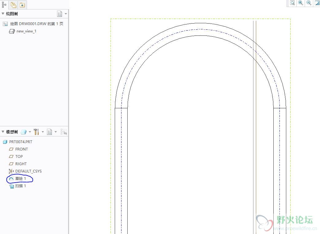

发表于 2019-12-8 19:43 | 显示全部楼层
如果是扫描出来的,可以试试在工程图模块(绘图模块)里把草绘出的轨迹线显示出来就行了
232
329
 楼主| 发表于 2019-12-8 19:49 | 显示全部楼层
谢谢,学会了!
