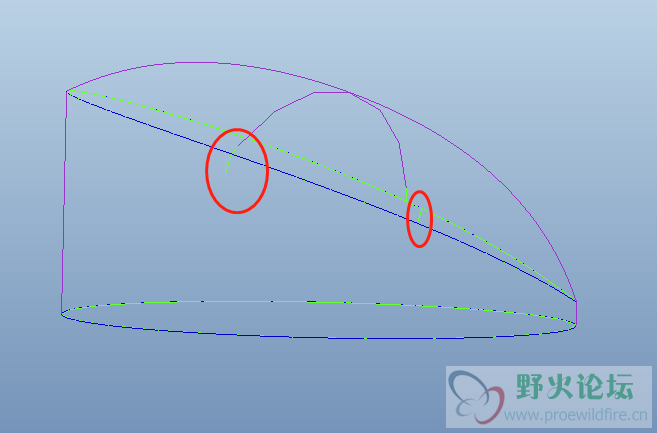

通过复制曲面延伸修剪想得到封闭曲面然后实体化,但是在延伸时好像形成了折叠碎面,怎么处理?求高手指教

曲面延申时不要一个一个的延申,点一段边线延申 再按住shift 点其他相邻的其他一起的边线 一起延申出来

确实如此,这样操作就很顺利了!非常感谢您的指点!
