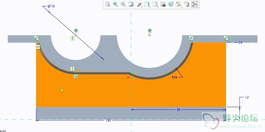

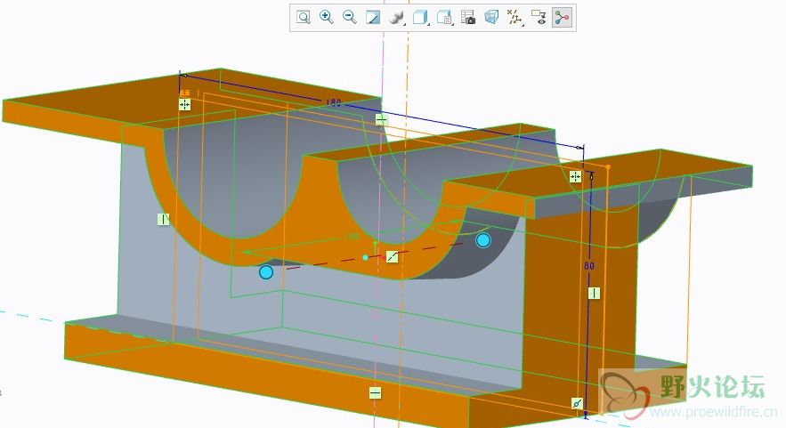

怎么把这个尺寸数字大小改大点。这么小,截的图都看不清楚。
尺寸
尺寸
尺寸
尺寸

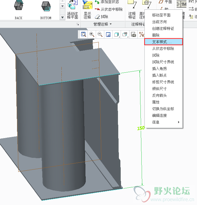

发表于 2019-12-8 08:20 | 显示全部楼层
选择文字单击右键选文本样式
选择文字单击右键选文本样式
随便试了个尺寸,请参考

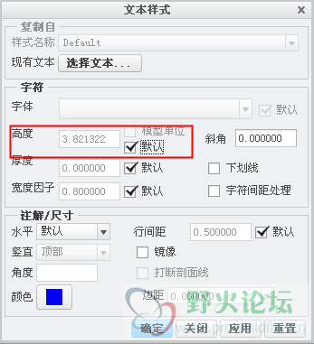

然后去掉默认,输入字体大小,应用就好了
然后去掉默认,输入字体大小,应用就好了
