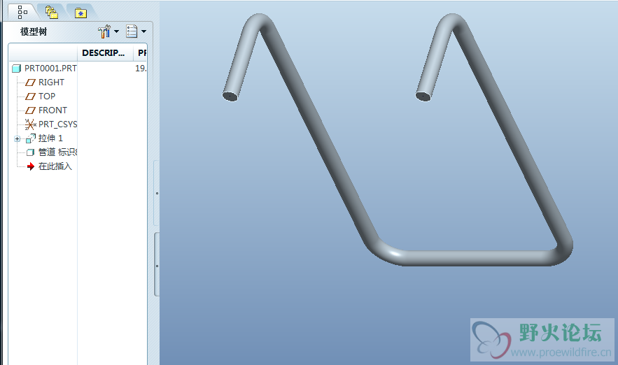

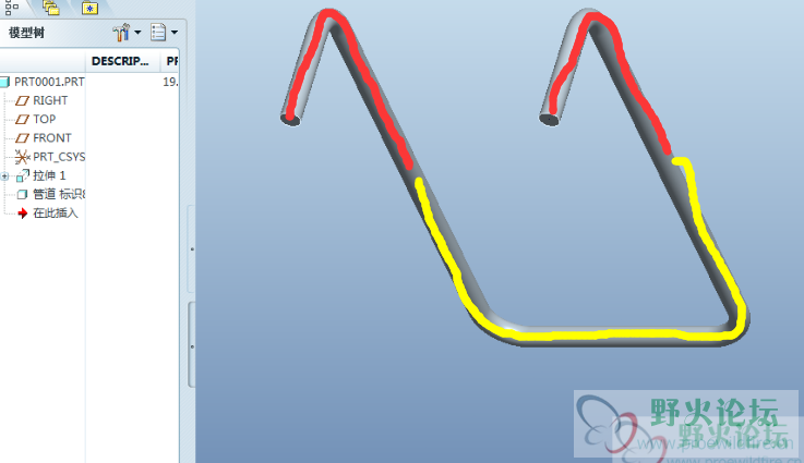

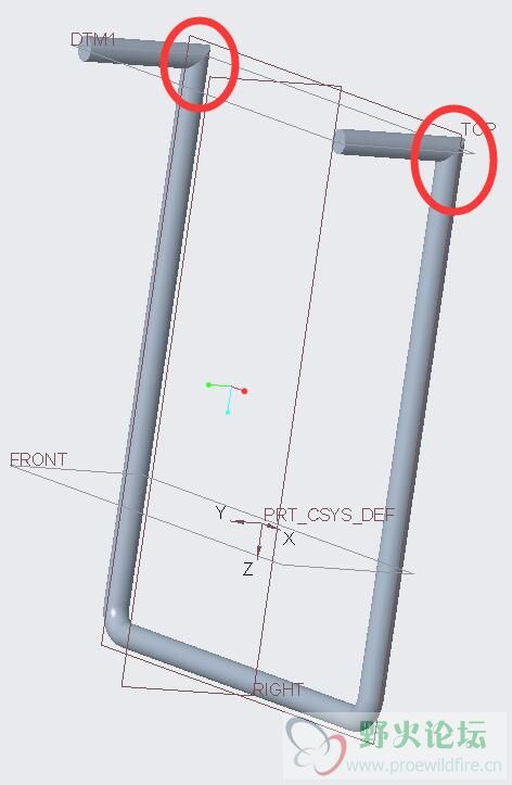

把Φ20的圆钢折弯成下图形状,为什么有两个角无法倒圆角,难道是两个基准面产生的草绘线连接无法倒圆角?
还有,平板可以展平,但是像这种实体拉伸的,是否有可以类似展平操作,这样就知道截取多长的圆钢以便折弯加工。

发表于 2019-12-7 16:56 | 显示全部楼层
这么简单的东西,用"管道"命令轻轻松松完成

 楼主| 发表于 2019-12-7 21:57 | 显示全部楼层
谢谢高手,那圆钢截多长,可以看得出来吗?

发表于 2019-12-9 08:48 | 显示全部楼层
草绘扫描轨迹的时候,直接把倒角倒好
 楼主| 发表于 2019-12-9 13:09 | 显示全部楼层
shankp3877 发表于 2019-12-9 08:48
草绘扫描轨迹的时候,直接把倒角倒好
草绘的时候,可能涉及到两个互相垂直的基准面,草绘轨迹没法倒圆角。

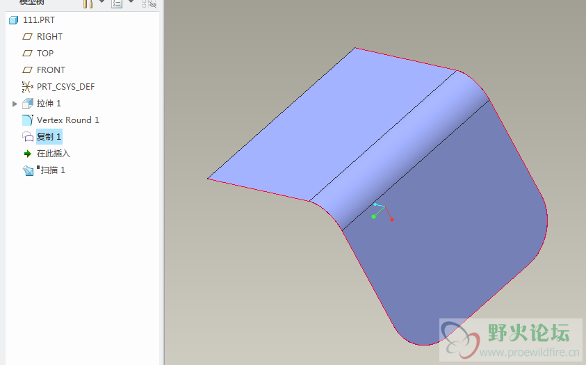

发表于 2019-12-9 14:51 | 显示全部楼层
可以这样分2次草绘,再合并成一条线扫描。
或者还有一种比较骚的方法,拉伸一个曲面,利用边线进行扫描
 楼主| 发表于 2019-12-9 15:46 | 显示全部楼层
我想弄明白为什么倒圆角在两个垂直基准面交界处就不可以呢?

发表于 2019-12-9 16:05 | 显示全部楼层
个人认为软件还没那么智能吧,楼主不要过于纠结这个问题了,软件就是辅助你设计的,你想的命令软件并不一定能实现出来,所以换一个方法就行了。
