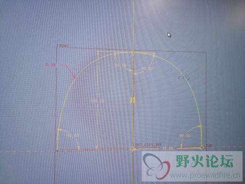

我用圆狐怎么画不出来
72
 楼主| 发表于 2019-12-6 20:36 | 显示全部楼层
网上找的图片,刚才图片太模糊,图片太模糊,这个0.5是怎么标注出来的,这个是样条曲线吗,怎么画,谢谢

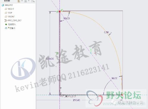

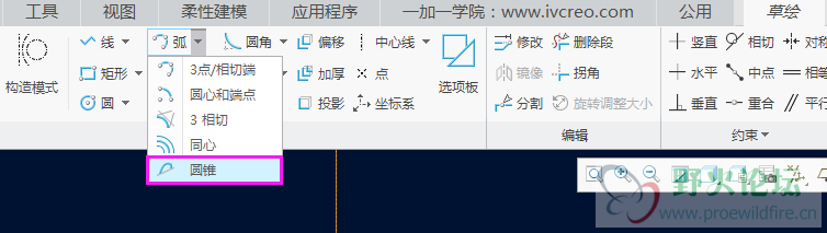

发表于 2019-12-6 20:47 | 显示全部楼层
草绘中的圆锥曲线

 楼主| 发表于 2019-12-6 21:54 | 显示全部楼层
朝晖_CM 发表于 2019-12-6 20:47
草绘中的圆锥曲线
proe5.0有没有
72
 楼主| 发表于 2019-12-7 00:15 | 显示全部楼层
草绘中的圆锥曲线
感谢!已解决
