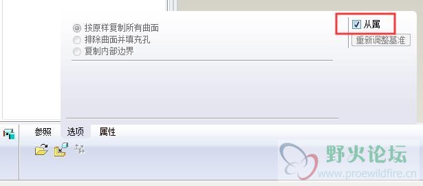

发表于 2019-12-7 10:18 | 显示全部楼层
复制几何里有个“从属”,默认勾上就是有关联性,去掉勾就是断开从属关系
