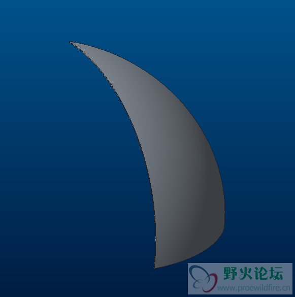

本人一直寻求钣金至高境界,可惜实在无奈而无师自通而到此为止。求各路大神指教!
8分1球体.rar
57.61 KB, 下载次数: 10
142
188
发表于 2019-12-6 11:35 | 显示全部楼层
4分1球体怎么展开?
 楼主| 发表于 2019-12-6 11:38 | 显示全部楼层
ouyangweibin 发表于 2019-12-6 11:35
4分1球体怎么展开?
如果跟我这个做法,旋转90度咯。
142
188
发表于 2019-12-6 11:40 | 显示全部楼层
544967523 发表于 2019-12-6 11:38
如果跟我这个做法,旋转90度咯。
钣金模板不行,实体模板可以。

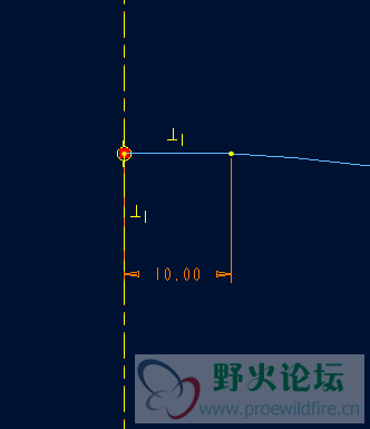

 楼主| 发表于 2019-12-6 11:46 | 显示全部楼层
ouyangweibin 发表于 2019-12-6 11:40
钣金模板不行,实体模板可以。
平民距离加大就可以了
232
329

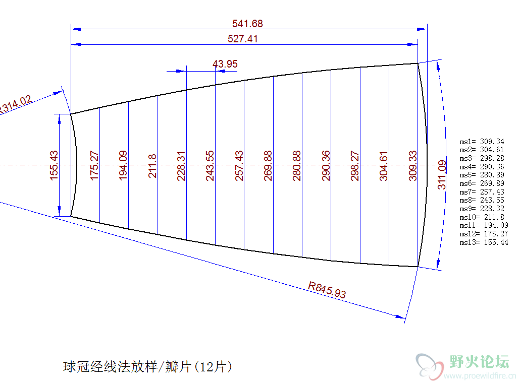

发表于 2019-12-6 14:12 | 显示全部楼层
这是错的   桔子皮 展开 是柳叶形的   你可以 用纸样 打印几个 看能对成球不? 我们单位就有球罐分公司 天天看他们放样

发表于 2019-12-6 14:34 | 显示全部楼层
544967523 发表于 2019-12-6 14:22
有档吗?但用基准点  展平面组 好像也不对吧?
球面是个不可展曲面  catia的 航空模块展开都不对  我们单位都是手工计算放样。

发表于 2019-12-7 10:15 | 显示全部楼层
钣金模板不行,实体模板可以。
我觉得应该先不谈怎么展开的问题,而是应该先考虑怎么加工的问题,加工方式确认了,做展开才有意义!
一般都是买空心球体割开
