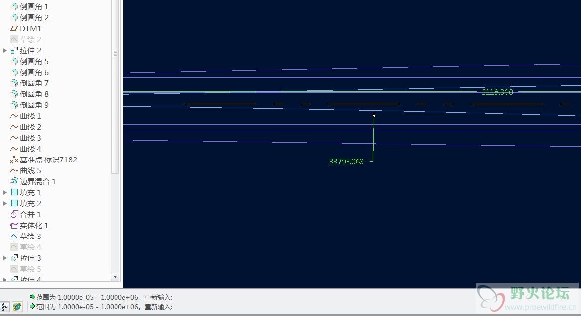

请问,CREO如何修改配置,能输入大半径圆弧?如附图,我想修改半径圆弧为1100米,可是系统报警,说是溢出了,请问在哪里修改啊?

发表于 2019-12-6 09:37 | 显示全部楼层
把单位改成米

 楼主| 发表于 2020-1-4 11:40 | 显示全部楼层
谢谢了!如果还不够就改成公里!好主意
