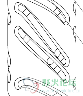

求教各位大神,怎么在圆筒上画槽

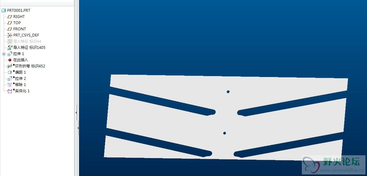

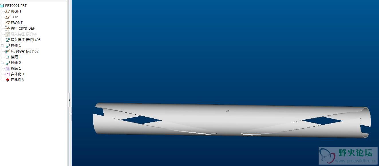

发表于 2019-12-6 08:14 | 显示全部楼层
圆桶先展开成平面画好再折弯回去

发表于 2019-12-6 09:21 | 显示全部楼层
环形折弯

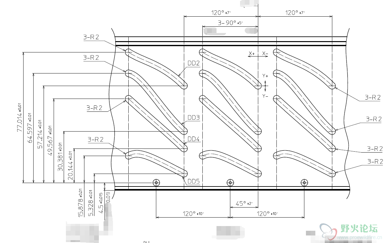

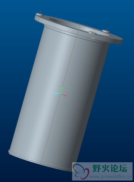

 楼主| 发表于 2019-12-6 10:26 | 显示全部楼层
各位大神,补充图片,圆筒角度怎么做

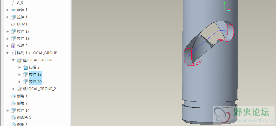

发表于 2019-12-6 13:17 | 显示全部楼层
我们有个类似的件,用的是包络,然后扫描切除,最后拉伸切除两端的孔
回复 2 0
418
579
发表于 2019-12-6 13:51 | 显示全部楼层
这个方法是正确无误的
