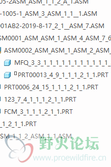

怎么将装配零件变成一个特征、我试过STP和IGS、转换STP只是零件特征变成一个、组装零件还是一样的、而IGS倒是一个组装特征、但只要转换STP又变成了组装零件了、请问有什么办法把组装零件变成一个特征吗?

打开STP的时候类型选择零件

如果装配零件少可以用“复制几何”导进任一件中

另存为→文件类型选择收缩包络

可以点击创建,然后创建实例特征,然后收缩包络,收集所有曲面,再打开所收缩包络的prt文件。这就是一个单体的prt文件。这个文件只有点线面,没有部品组成。
