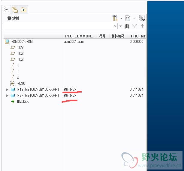

就是这个两个名字,改一个另一个就会同时改变,怎么处理啊
194
231
 楼主| 发表于 2019-12-5 13:11 | 显示全部楼层
求助啊!同一个族表下

发表于 2019-12-5 13:23 | 显示全部楼层
只能打开类属,在类属模型的族表中为每个族表实例添加中文名

 楼主| 发表于 2019-12-5 13:35 | 显示全部楼层
如何打开类属? 具体怎么操作的,感谢!

发表于 2019-12-5 15:09 | 显示全部楼层
这个名字,可能是参数控制的。
楼主的问题与下面帖子中的问题类似。
proe 族表螺纹孔问题,要用到参数不会

发表于 2019-12-5 16:52 | 显示全部楼层
修改这里。然后就可以有不同的命令了。

发表于 2020-3-18 13:59 | 显示全部楼层
用.dat文件为每个零件添加名字
发表于 2020-4-6 11:15 | 显示全部楼层
kmz555 发表于 2020-3-18 13:59
用.dat文件为每个零件添加名字
具体怎么操作啊?感谢大神发个模板。
发表于 2020-4-6 19:29 | 显示全部楼层
需要修改标准件族表,在族表增加一列,每个标准件都增加数值,比如M10*20
    M10*30
在模型里调用这个参数,就自动显示了。
