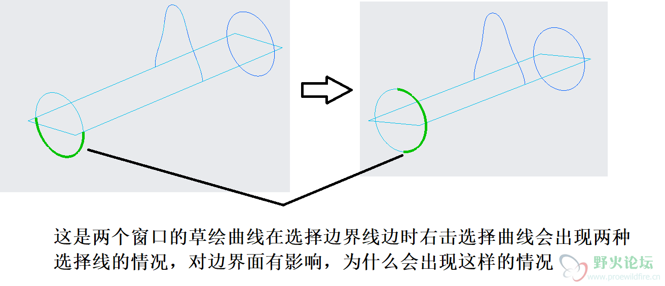

[求助] 为什么选择曲线会出现这种情况
173
258
发表于 2019-12-5 11:12 | 显示全部楼层 |阅读模式
如图说明

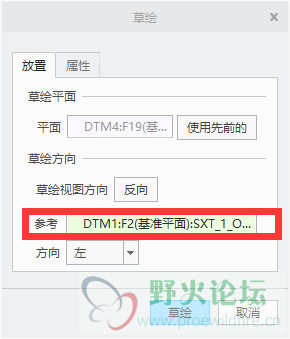

草绘圆默认是以草绘界面的X方向把圆分段的,如果你需要自己定义分段方向,可以使用草绘里的分割命令
348
433
发表于 2019-12-5 11:40 | 显示全部楼层
红色圈出的参考面如果是竖直的,就是左右分,如果是水平的就是上下分,草绘之前要选择好方向
