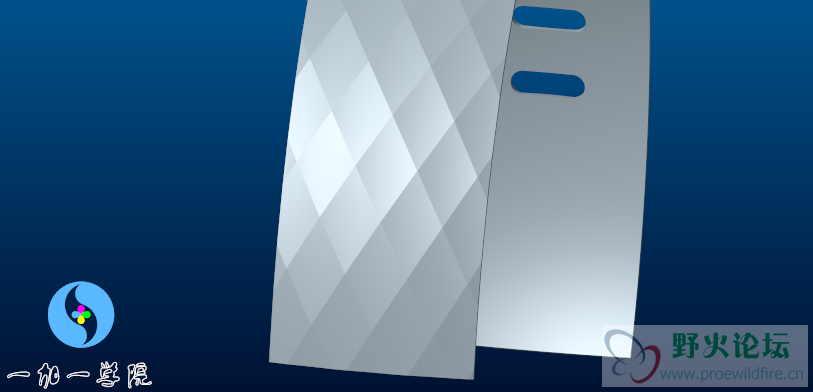

请问这个表面如何画出来的呢?最近在学建模,看到这个产品实在是想不出是如何画出来的,提前谢谢各位帮忙。

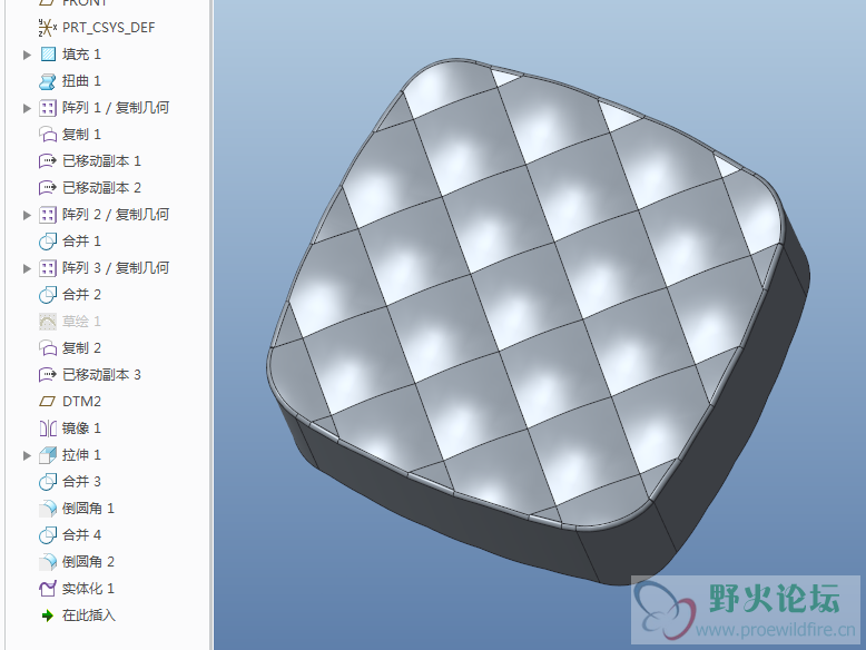

发表于 2019-12-4 17:26 | 显示全部楼层
做好一个凌形面再  阵列  合并 成一个大面 再切割多余的

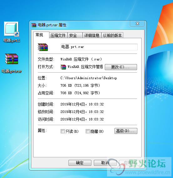

初学者3分钟,请参考下,是CREO3.0的,压缩后文件708KB,可惜不能上传,不好意思 }48LXW6OGL}Q33VG_0}]CVB.png N{EL}@ZPDF72E8C]EU1P%DO.png
发表于 2019-12-4 18:51 | 显示全部楼层
上图刚才还少了个环形折弯的命令

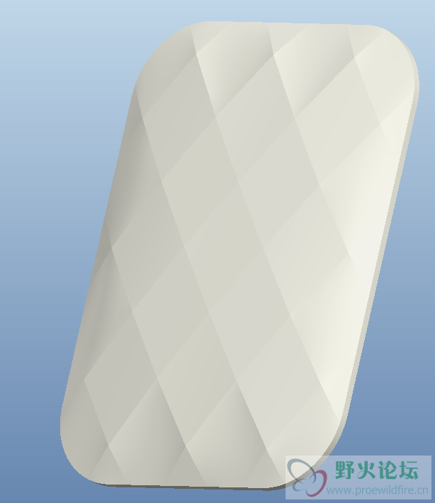

发表于 2019-12-5 14:46 | 显示全部楼层
1575528171(1).png 接近原著
