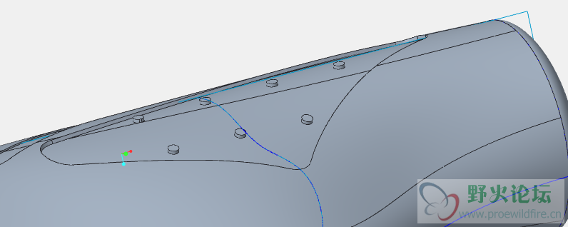

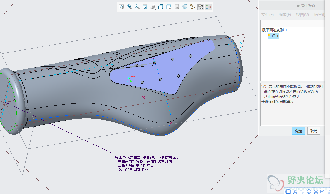

展平面变形失败是什么原因,版本是6.0的有点高,有没有帮忙看看 的。

我就是参照这个做的,展平面变形这一步失败了

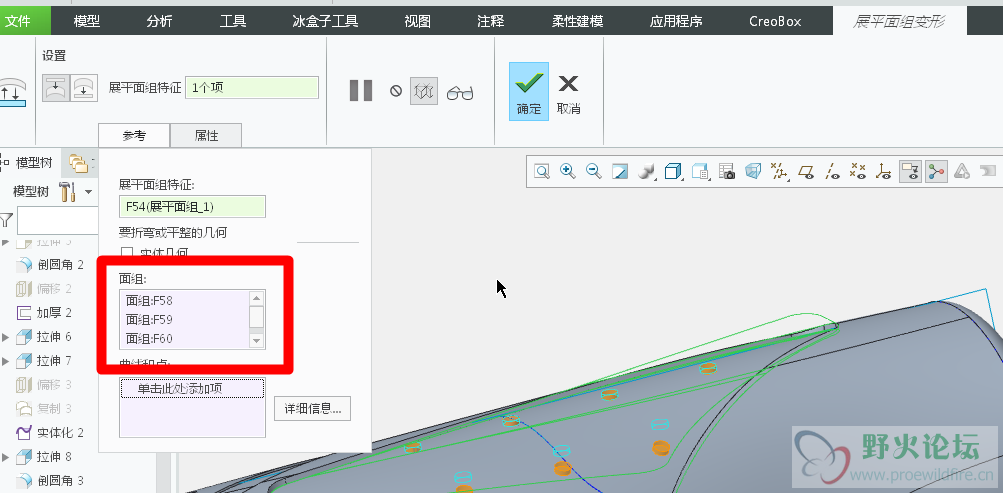

我把拉伸的凸点 ,拉伸成曲面,可以成功

你用我的附件的吗,为什么我改成曲面也不行

文件太大 传不了,把拉伸改成曲面封闭端,展平面组变形,面组添加刚才的小凸点面组,再一个个实体化

按照你的方法可以了,谢谢你的 解答。但是凸点的底面是没有封闭端的不能实体化,不能展平实体也比较麻烦。

另一侧也可以拉伸一点距离,折回后伸入到实体内部,就能实体化了。这种凸点的方法应该用旋转,然后填充阵列的时候选择跟随曲面形状也可以。
