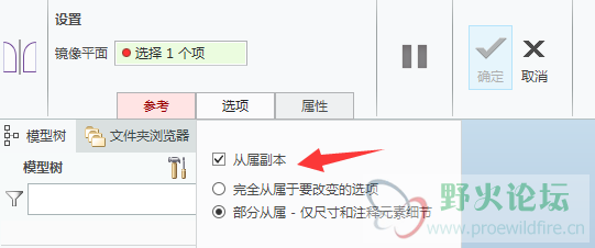

请问一下论坛内的各位大佬,就是在钣金的装配体中,一个钣金件表面刻了字,如果我想把整个装配体镜像,但是不想镜像后的装配体和原装配体相关联怎么办啊(主要问题是:镜像前在源文件上刻字会导致镜像后装配体中零件的字全反着,若在镜像后源装配的零件上刻字,只要重生成在镜像后的零件上也会显示反着的字)

去掉从属

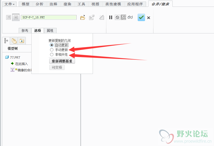

我是这样做的,装配下镜像后,打开镜像的零件,右键编辑,选择手工更新或者取消相关应

感谢。我只要取消从属,最后一个页面下面的确定就变灰了,一直提示零件错误(前面一个红×)
