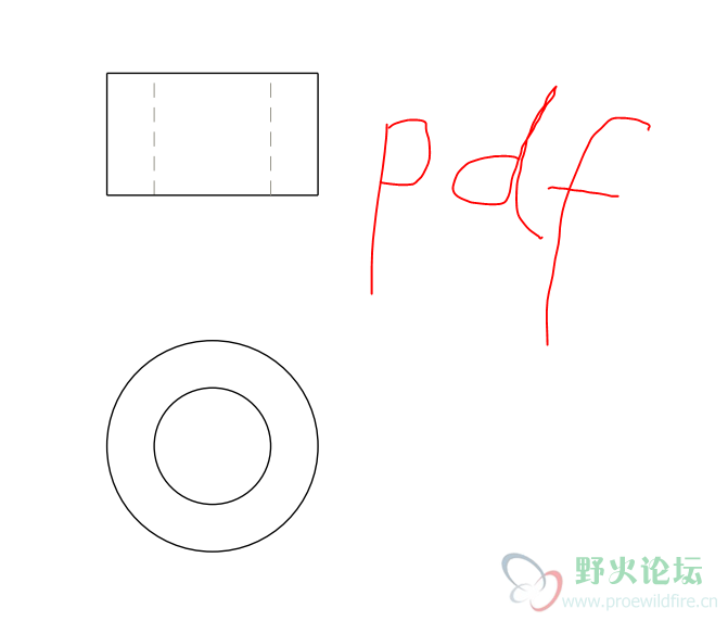

RT,就是变成如图这样轮廓粗线,隐藏线是虚线,这种的

发表于 2019-12-3 18:33 | 显示全部楼层
显示样式改为隐藏线即可

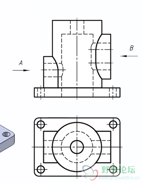

发表于 2019-12-4 08:06 | 显示全部楼层
就不废话了,看图

发表于 2019-12-4 08:47 | 显示全部楼层
配置笔文件,具体收索下,一句两句说不清

发表于 2020-3-18 14:02 | 显示全部楼层
用.pnt文件控制输出笔形与颜色
