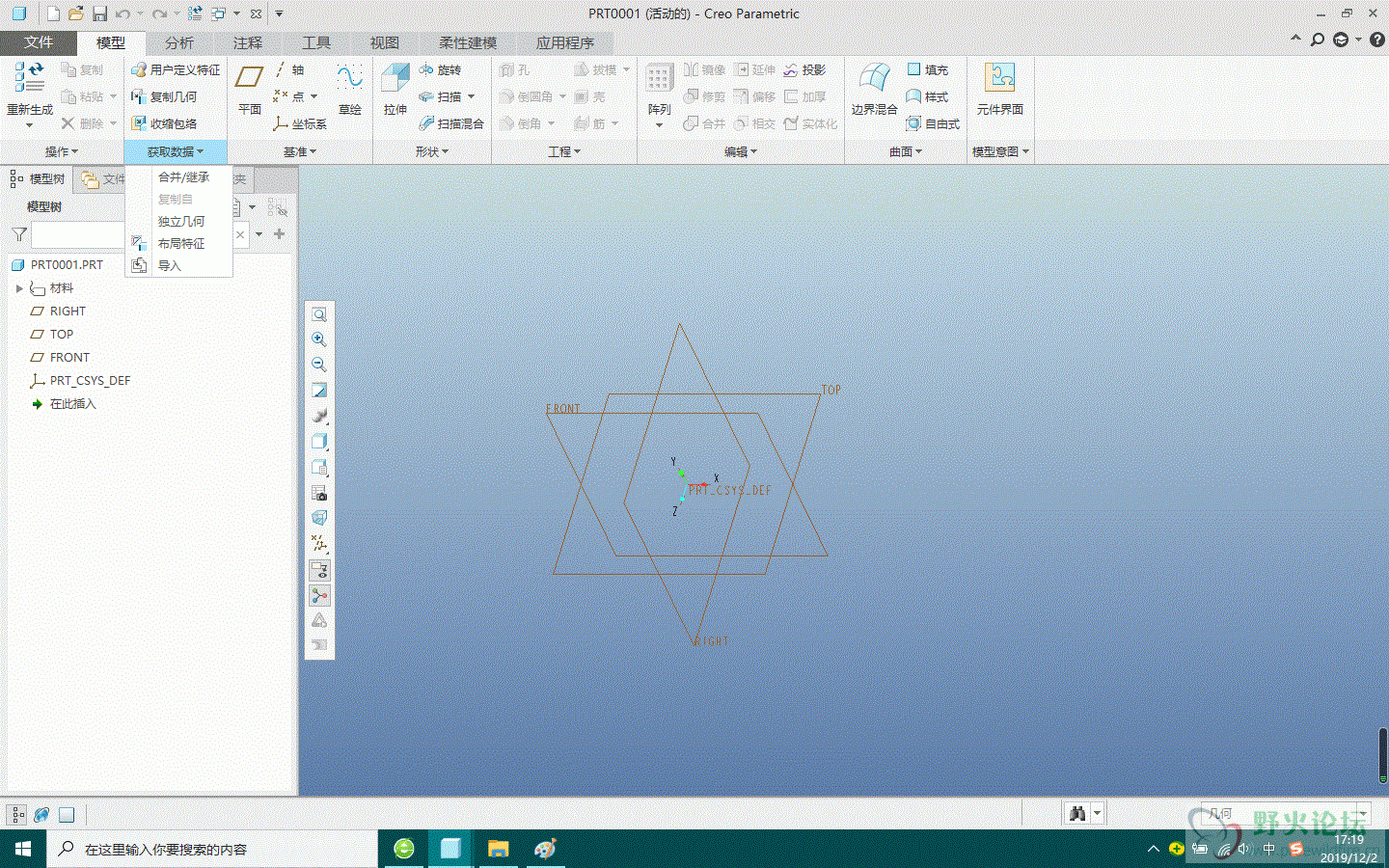

我已经画好的前盖,现在要画后盖,但后盖我想导入前盖的基本拉伸好的大框架,进去修改下就是后盖的,但是怎么导入了,之前只导过cad的图,这个prt前盖怎么导入了,大神看看

这个电风扇设计思路应该是前后盖一起画个整体再拆件。
现在这个直接把需要的前壳特征复制下,然后再后壳零件里复制几何吧。

利用发布几何和复制几何

产品设计一般是先画整体的ID,再根据ID拆件。
你怎么是先画好前盖,再根据前盖画后盖,这样增加自己难度啊,而且出来的整体效果也不一定好。

是复制啥特征了?大神

这也可以?

自学的,我现在该咋画了,已经画了个前盖
