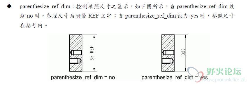

发表于 2019-12-3 11:01 | 显示全部楼层
试下是不是这个
