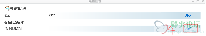

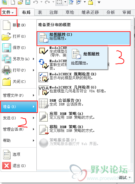

第一步,在工程图界面点击文件——准备——绘图 模型
第二步,详细项目“更改”,滚动条拉到最后

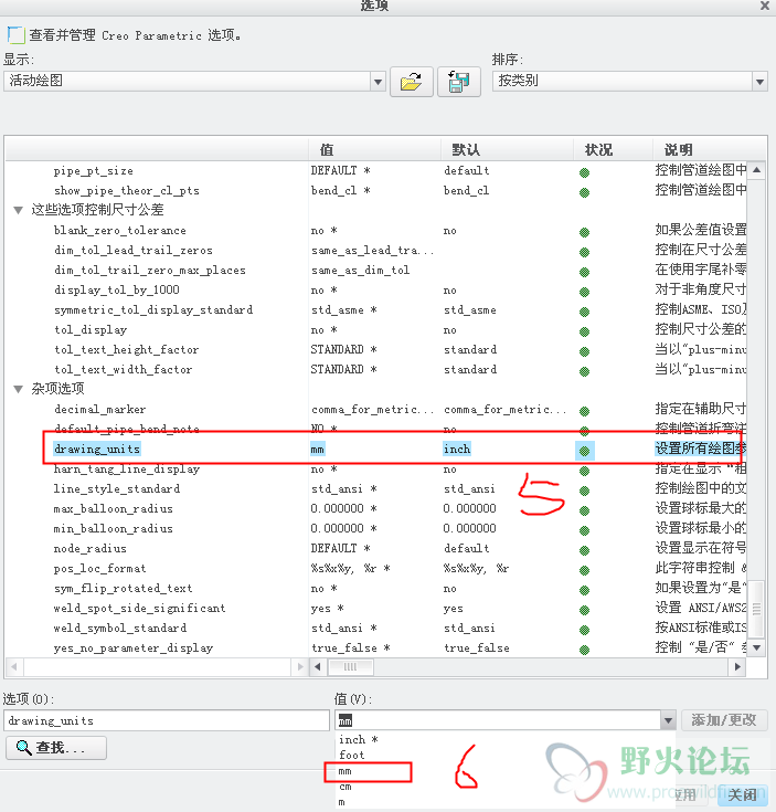

第三步,杂项选项第三项“drawing units”由“inch”更改为“mm”,再应用确定
