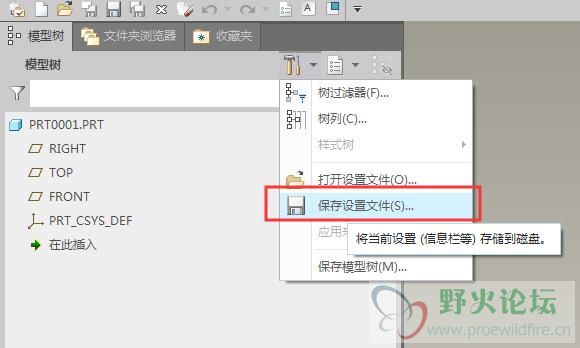

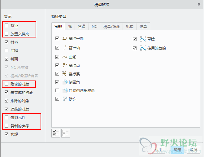

打开装配体后, 每次要打开子零件的特征,都要打开“树过滤器”,然后勾选“特征”,但是关闭软件后,又得重新操作,这个设置能保存吗?

什么版本的creo,在树过滤下面有一个  导出设置文件,导出保存到启动目录(需要设置目录路径)即可

保存配置文件,然后在config里指定保存路径
