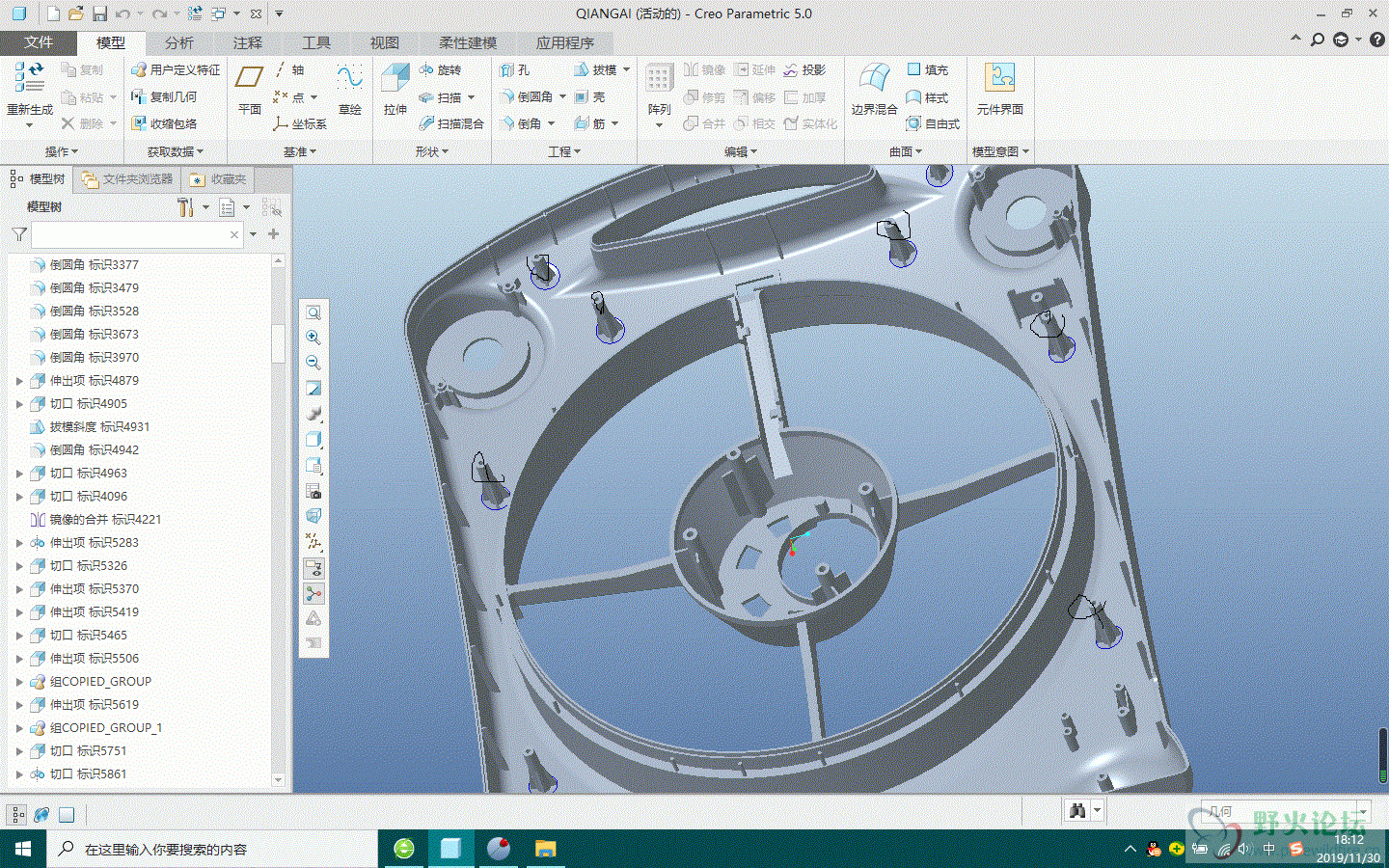

塑料的产品都可以直接扭螺丝进去?有个孔就行了?就不用先攻牙?

这种注塑件都是用自攻钉啊,有什么问题吗?
注塑件要做内螺纹,脱模得多麻烦

 楼主| 发表于 2019-11-30 19:04 | 显示全部楼层
注塑件要做内螺纹,脱模得多麻烦
恩,一般孔都多大了

自攻钉是什么了?大神,不是直接把螺丝扭进去的吗

这是自攻螺钉

注塑件上做牙一般有三种,绞牙最复杂,放铜螺母嵌件和直接做柱子都比较简单

建议百度一下 自攻螺丝和机牙螺丝的区别。留多大孔是根据你打多大的螺丝来定的。自攻螺丝就是用来打塑料这类没牙类产品的

自攻螺丝,尖头的直接怼进去多效率,柱子旁边加了几条加强筋就是就是怕打螺丝打断
