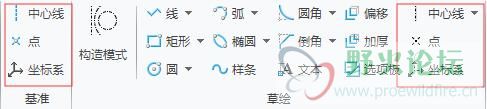

问个小白的问题,在草绘模式下,这个两个地方都出现中心线、点、坐标系,有什么不同吗?

基准区的外部参照,草绘区的是内部参照。就是说基准区域的你绘图后是可以重复选用,也在模型上可见可用的。草绘区的只对本次草绘有用。例如基准区的中心线绘图后你可以用于轴阵列的中心轴    装配轴等等

谢谢
