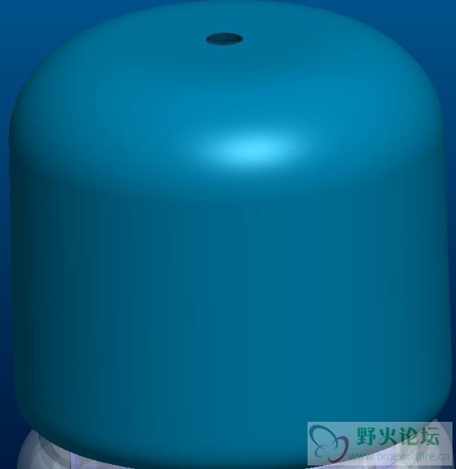

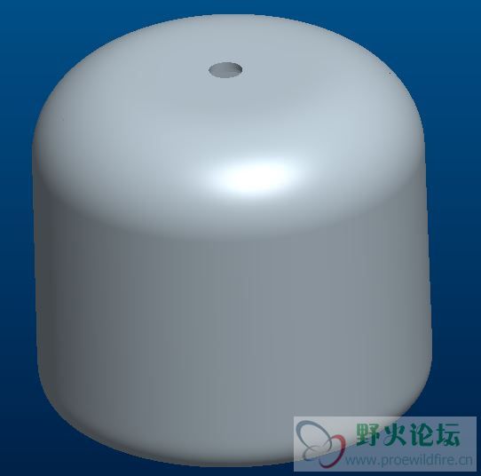

请教下大神们:在组件里面点了这个零件一次透视之后,变更零件颜色,组件里面零件重新把透视去掉之后,零件颜色不会跟着变化,这是什么原因?
装配体
装配体
单个零件
单个零件
104
115

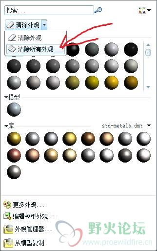

发表于 2019-11-29 20:30 | 显示全部楼层
在组件下擦除所有颜色,上颜色的方法是在组件下先激活零件再点颜色上去,打开单个零件才能一致
