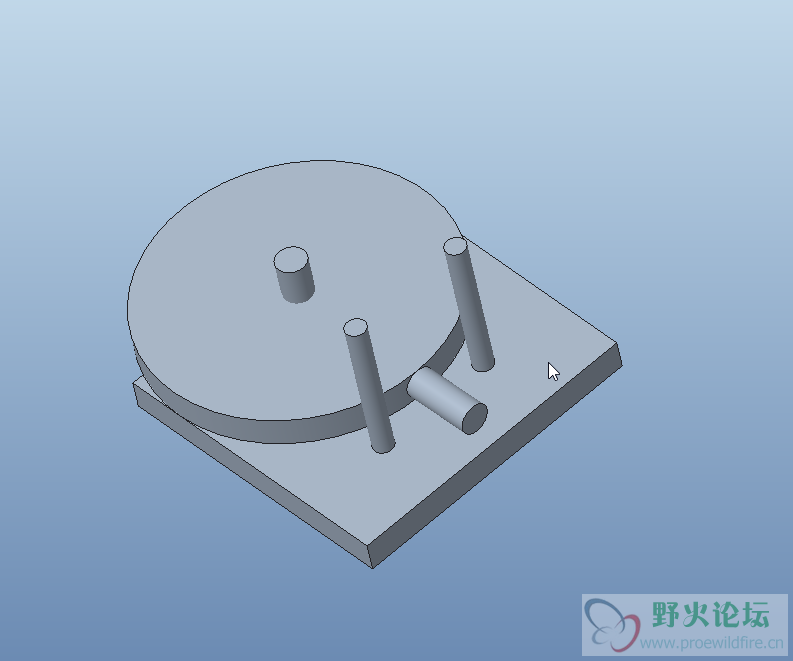

[求助] 怎样能使圆盘碰到柱子后往回运动,即圆盘在这2个柱子间往复运动。使用3d接触的话不...

搜狗截图20191129163456.png 使用3d接触的话,不会往回运动,求指教

发表于 2019-11-29 19:36 | 显示全部楼层
计算好圆盘转动的最大角度,做一个TXT参数文件,用参数驱动圆盘转动即可

发表于 2019-11-29 19:38 | 显示全部楼层
参考一下这个
内芯棒.prt.zip
228.08 KB, 下载次数: 24
涨紧机构.zip
194.39 KB, 下载次数: 23
运动程序.zip
223 Bytes, 下载次数: 25
519
592
发表于 2019-11-29 19:58 | 显示全部楼层
打开模型进入机构,打开“机构分析”,终止时间设置为40,然后运行,你看下效果应该就是和你想要的效果是类似的。
然后你去看下,我里面伺服电机的定义里面的“轮廓”,“使用外部文件”那一项里,就是对应的TXT文档中的那些参数。只能说到这了,剩下的靠你自己了。。。。。。。:lol:lol

 楼主| 发表于 2019-11-30 08:17 | 显示全部楼层
banmianshifo 发表于 2019-11-29 19:58
打开模型进入机构,打开“机构分析”,终止时间设置为40,然后运行,你看下效果应该就是和你想要的效果是类 ...
这种方法我会。但是我想CREO有没有功能能让圆盘撞到阻碍后,自己回转

发表于 2019-11-30 14:12 | 显示全部楼层
可以参考类似 老的摆钟,它是用 启用重力 才实现来回摆动。
     你这个摆动要要看你 是向上还向下,向下好办 启用重力 初始角度就好  向上 你要加入一个机构,实际也是这样子 没用机构现实情况下它也不会来回摆的

发表于 2019-11-30 16:13 | 显示全部楼层
能否添加齿轮齿条机构?只是想法,没有落实
