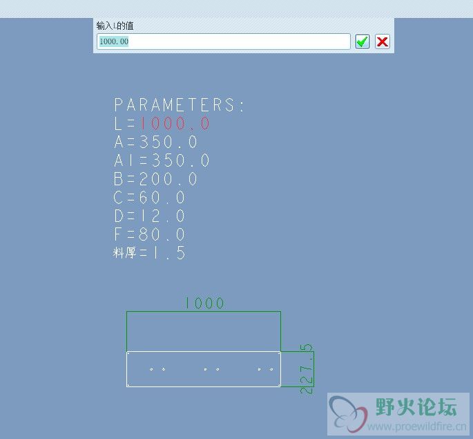

 楼主| 发表于 2019-11-29 15:04 | 显示全部楼层
haibinaq 发表于 2019-11-29 14:25
应该是你操作的问题,可以的

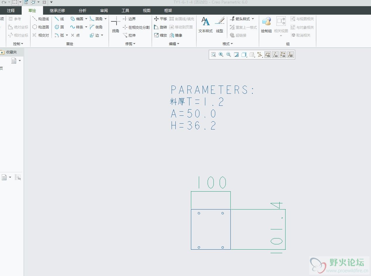

双击后变成这个样子
100
 楼主| 发表于 2019-11-29 15:06 | 显示全部楼层
应该是你操作的问题,可以的
        PROE5.0双击后是这个界面   可以修改
219
266
发表于 2019-11-29 15:54 | 显示全部楼层
你这是草绘界面吗,怎么不在模型状态直接修改尺寸呢
