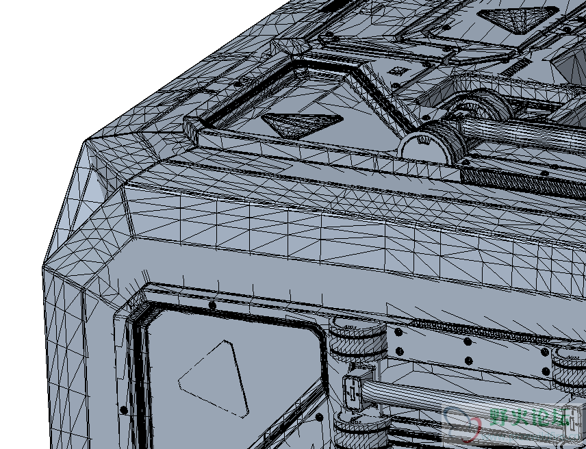

求助!客户给了一个可能是Maya软件做的文件,STP格式太大达1GB, Creo 打不开,又让客户转成obj文件,Creo可以打开,但都是三角网面无法应用。
哪位大侠也有遇到这种情况呀!急,在线等,都是怎么处理的呀?

这个都是需要重新逆向建模的

那就头大了呀,有没什么转换工具软件呀?

你叫客户转成igs试试呢

感觉obj是最垃圾的格式之一了,能不用就不用

没有的,只能通过正向软件建模;客户使用东西做的,让他转igs,或 STP,转成这样的格式,太坑人了

曾试过同样的情况,用creo打不开,后来下班前把同事们的内存拆过来,把主板内存插槽插满,达到32G内存,下班不关机,用新版的ug开的,第二天居然打开了,再把它分开导出来用creo画的。

叫他分开来转STP
