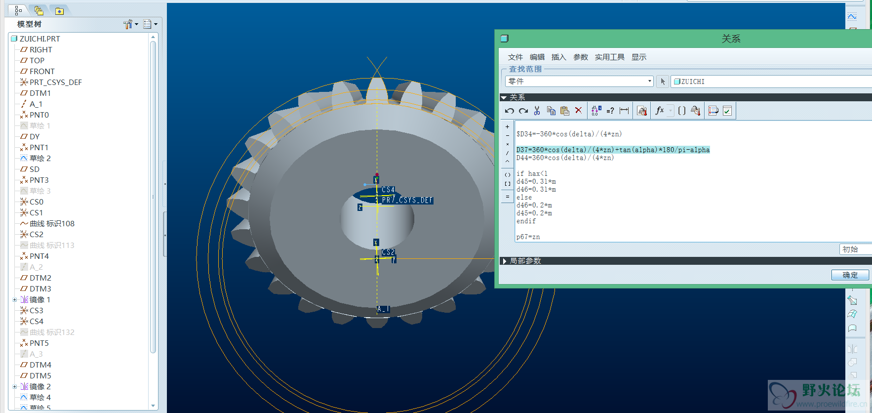

用PROE绘制直齿锥齿轮时,渐开线参照的坐标系CS1相对于CS0偏转 360*cos(delta)/(4*zn)+tan(alpha)*180/pi-alpha后,一个齿形的两条渐开线就对称于CS0的YZ平面,360*cos(delta)/(4*zn)是半个齿角,tan(alpha)*180/pi-alpha是渐开线展角。
而绘制直齿轮时,半个齿角是360/(4*zn),绘制直齿锥齿轮,基圆和渐开线都是在一个平面上,360度为什么要乘以cos(delta)?
