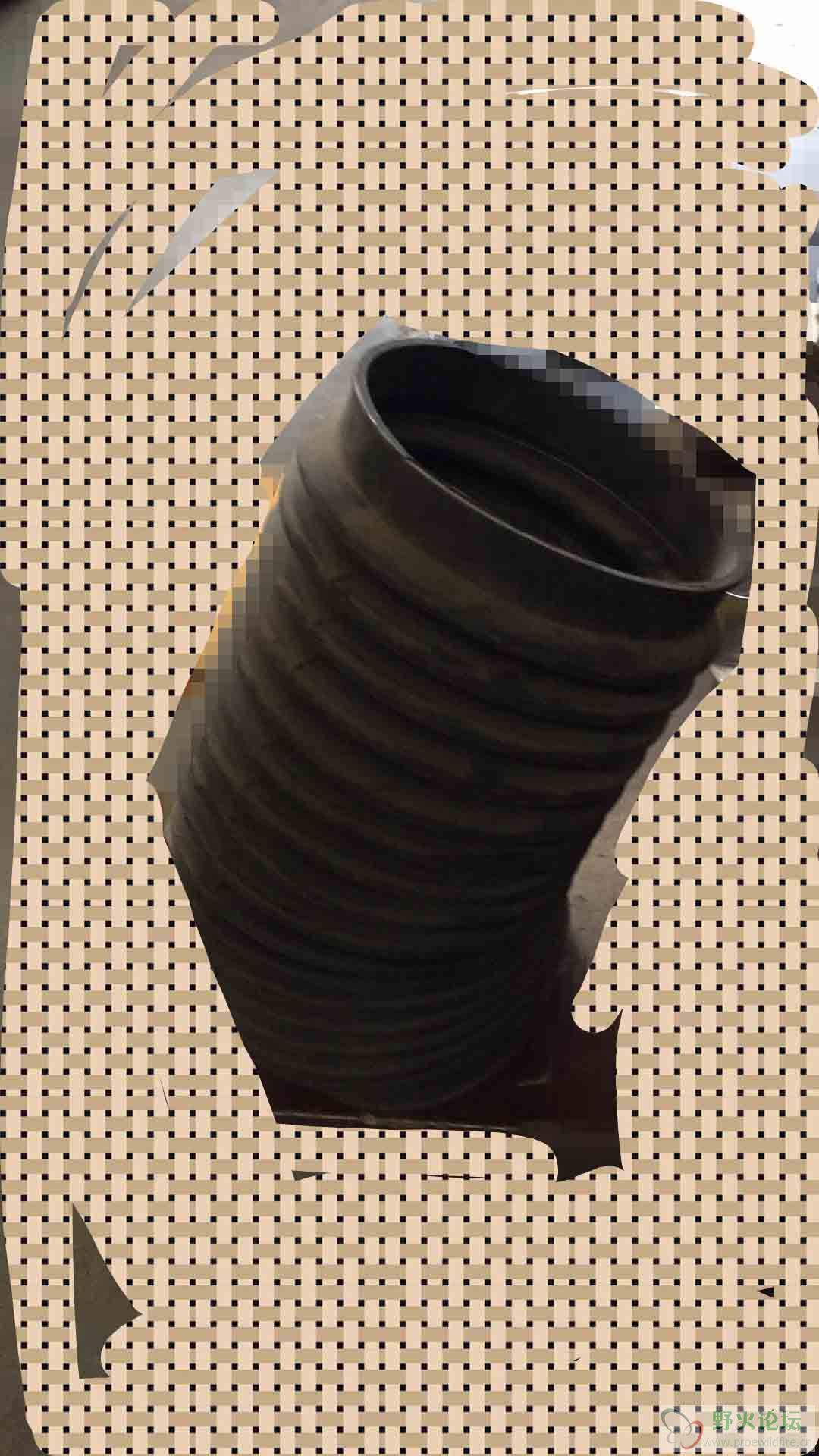

[求助] 求助各位这种螺旋状的管子怎么建模
发表于 2019-11-28 21:29 | 显示全部楼层 |阅读模式
谢谢!

发表于 2019-11-29 08:42 | 显示全部楼层
也没见是螺旋的,你直接用旋转不就完了

发表于 2019-11-29 10:27 | 显示全部楼层
这不是螺旋吧?波浪纹一个sin方程扫描可以

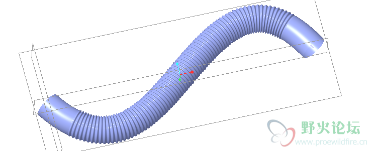

发表于 2019-12-3 09:36 | 显示全部楼层
搜索波纹管教程有的

发表于 2019-12-4 19:52 | 显示全部楼层
参考一下附件吧,方法一下是一样的
bowenguan.prt.rar
27.42 KB, 下载次数: 13
