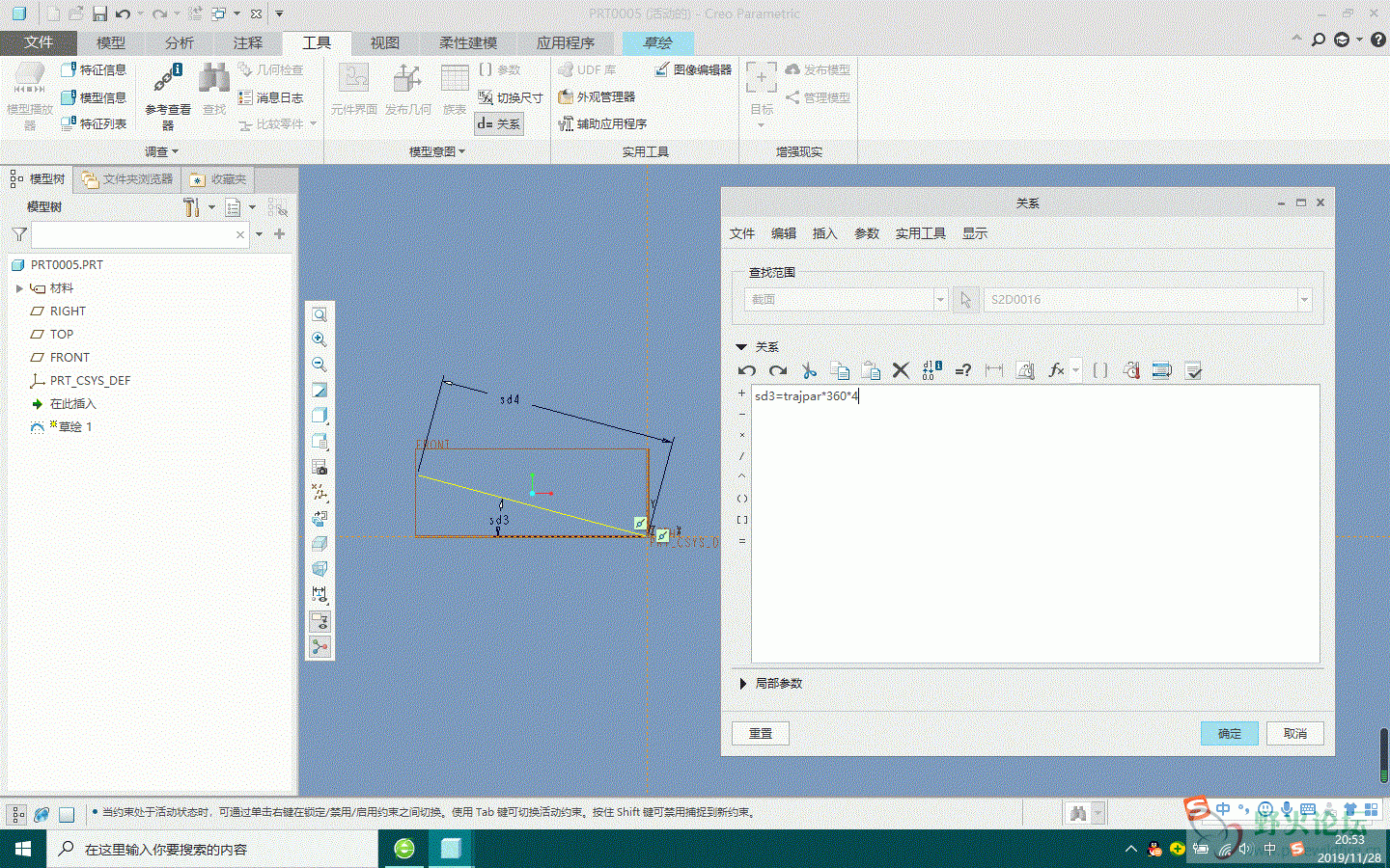

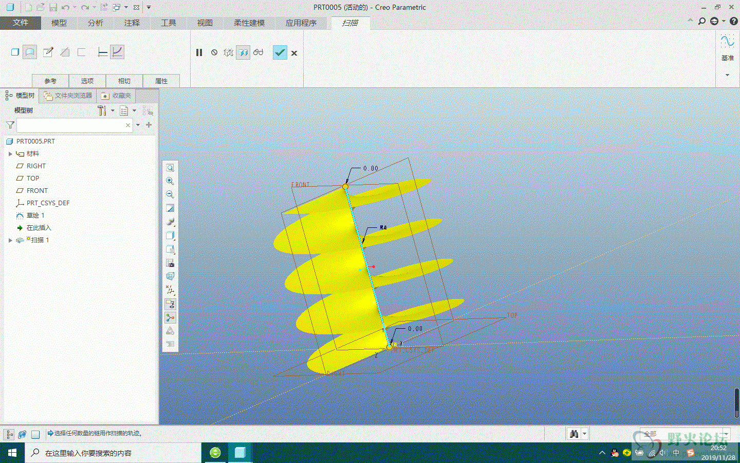

我画的总是顺时针的,现在需要逆时针旋转的,大神教教怎么画啊

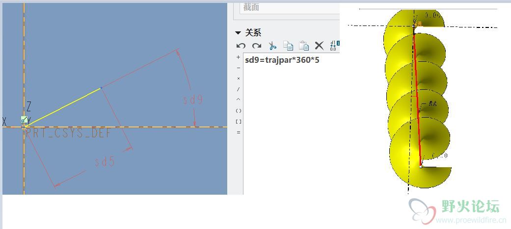

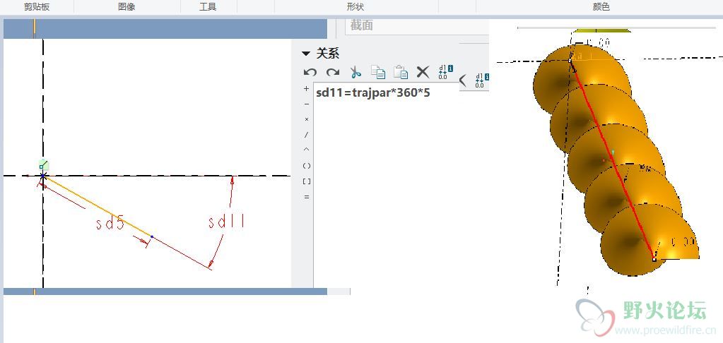

这个就是你的参考问题了,你现在的角度标注,是顺时针变化的。---------------更改的你标注,让逆时针变化,如下图-------VS S很注重参考

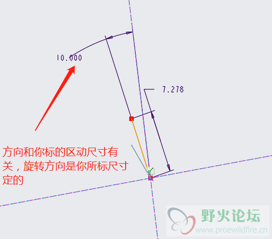

发表于 2019-11-29 08:21 | 显示全部楼层
方向是你标的区动尺寸方向定的

发表于 2019-11-29 16:08 | 显示全部楼层
trajpar前加个-试试
