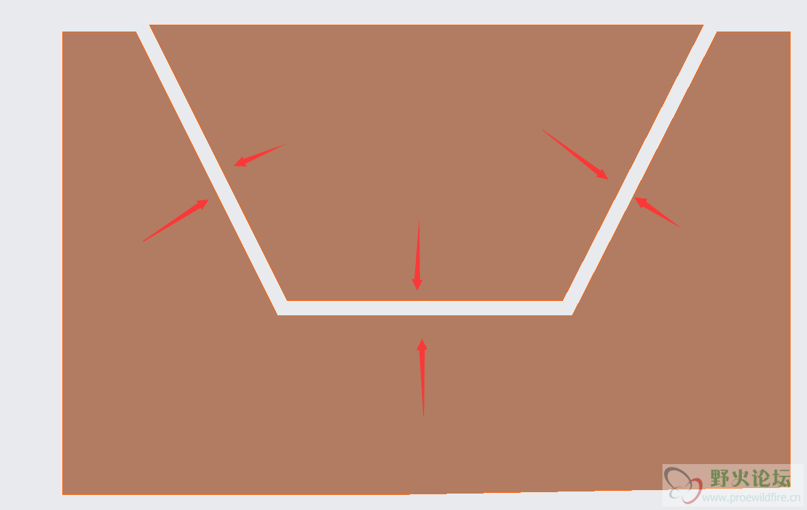

防水等级不高、在CREO塑胶组装上壳下壳的时候、 QQ图片20191128171239.png 缝隙是留一两个丝还是毫无缝隙、请求赐教

防水一般加胶圈,也有超声波焊接,留了缝隙怎么防水?会渗透的!

里头模具灌胶、防水等级只是防止一些水雾、没有胶圈、不能留缝隙吗?

感脚不应该留缝隙吧,数模是完全理想化的情况。生产出的产品可不是理想化的情况,各独立产品有尺寸公差,两个产品配合又有配合公差,加胶正是为了补这个差的吧。

无论静态防水还是动态防水,都不会留间隙的

不留缝隙安装时候会有公差安装不了吗?

如果防止的水雾像盐雾测试这种程度的防水,缝隙0.05mm左右就可以

两边不留缝隙,锥度配合,底部留0.1装配余量
