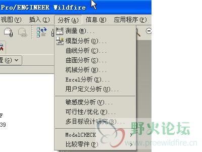

小弟最近做有限元分析,发现我的界面和别人的不同,别人是是3个方块,我的怎么是个小旗帜呀

发表于 2008-12-30 18:16 | 显示全部楼层
小旗子是要运行分析的按钮,你如果想点击三个小方块可以直接到“分析”中点击。这可能是你放置的工具栏按钮不同造成的。这都没有事,自己可以像在WORD中那样自己调工具栏的按钮的。

发表于 2008-12-30 20:17 | 显示全部楼层
进入的时候不要勾选“有限元模式”

发表于 2008-12-31 14:31 | 显示全部楼层
我的没有有限元啊

发表于 2009-1-1 17:22 | 显示全部楼层
原帖由 野火 于 2008-12-30 20:17 发表
进入的时候不要勾选“有限元模式”
同意。
点“应用程序”=>“Mechanica(M)”进入的时候不要勾选“有限元模式”;IF 这样进不去的话,就表示你没有破解。
