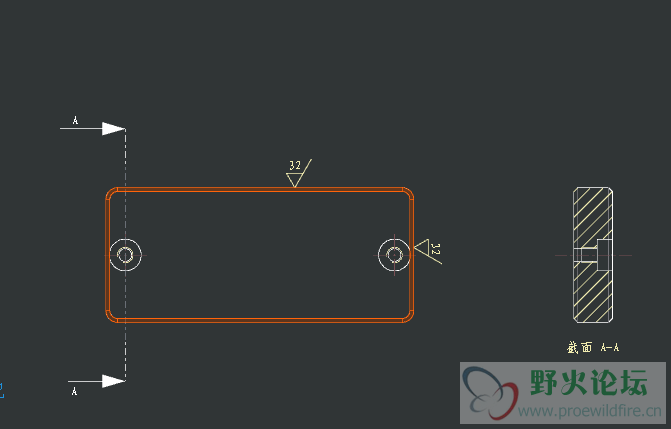

如何使截面投影箭头跟改为如下样式???求帮助
需修改
需修改
正确
正确
发表于 2019-11-28 15:28 | 显示全部楼层
在主视图左边再投个视图,也是界面A-A,然后在主视图上添加箭头就OK了
179
269
发表于 2019-11-28 16:34 | 显示全部楼层
别纠结这个了 ,我以前proe导图转CAD 在CAD里标注,用的是图1,效率慢,而且也不方便改图,改个图纸要重新导图重新标注,现在用CREO直接出工程图,改图也方便,效率高,现在也是图2这个剖面箭头,什么标准不标准的,看得懂就行,现在也习惯这个箭头了
937
126
1427
热心助人勋章希望之星勋章优秀会员勋章

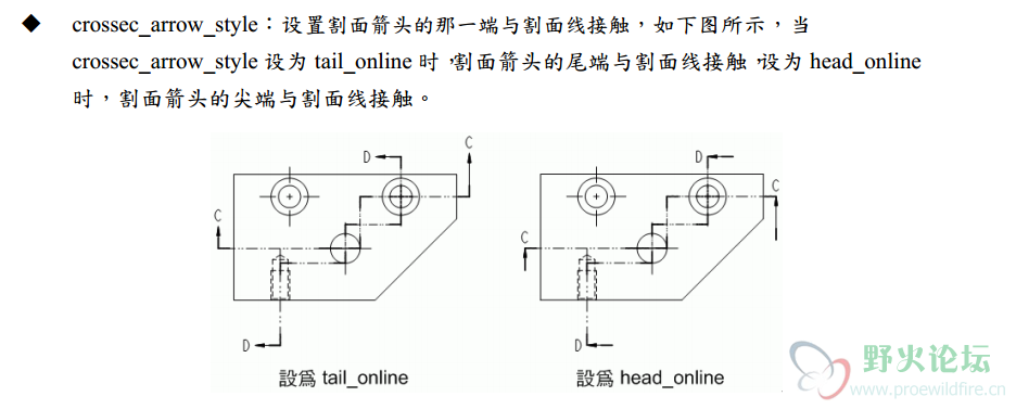

发表于 2019-11-29 10:46 | 显示全部楼层
小弟弟,这是你的工程图配置设置的不对哦,有空上网找一下工程图配置相关的文件。我由相关资料,但是太大,上传不了。
