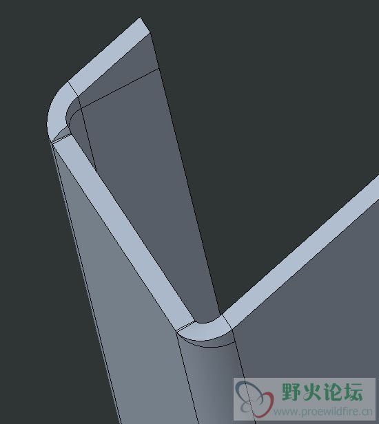

画了这个造型,但是规则展平行不通,看看挺规则的呀。请教各位大咖。

用剖截面也不行,提示“凸橼不是严格的钣金件。不能展平。”这咋整?

发表于 2019-11-28 08:48 | 显示全部楼层
你的问题在截图区域,四个角都有问题,需要修改。
creo 3.0 11111.zip (217.93 KB, 下载次数: 1)
两种端面我都画了一下

第二个折弯的地方超出平行四边形轮廓。

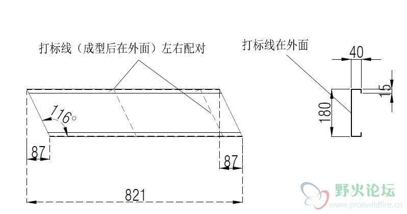

作图方法不对,严格按照2D图纸尺寸来应该没问题

真没这个意思,你误解了,我是新手,非常感谢你提供的设计图。

我按照你的画法,自己也重画了一下,感觉第一种比较快捷,第二种对我来讲有点复杂。

开始你没上 2D图  看不清就画了两种   实际工作中 第二种的工件也有
