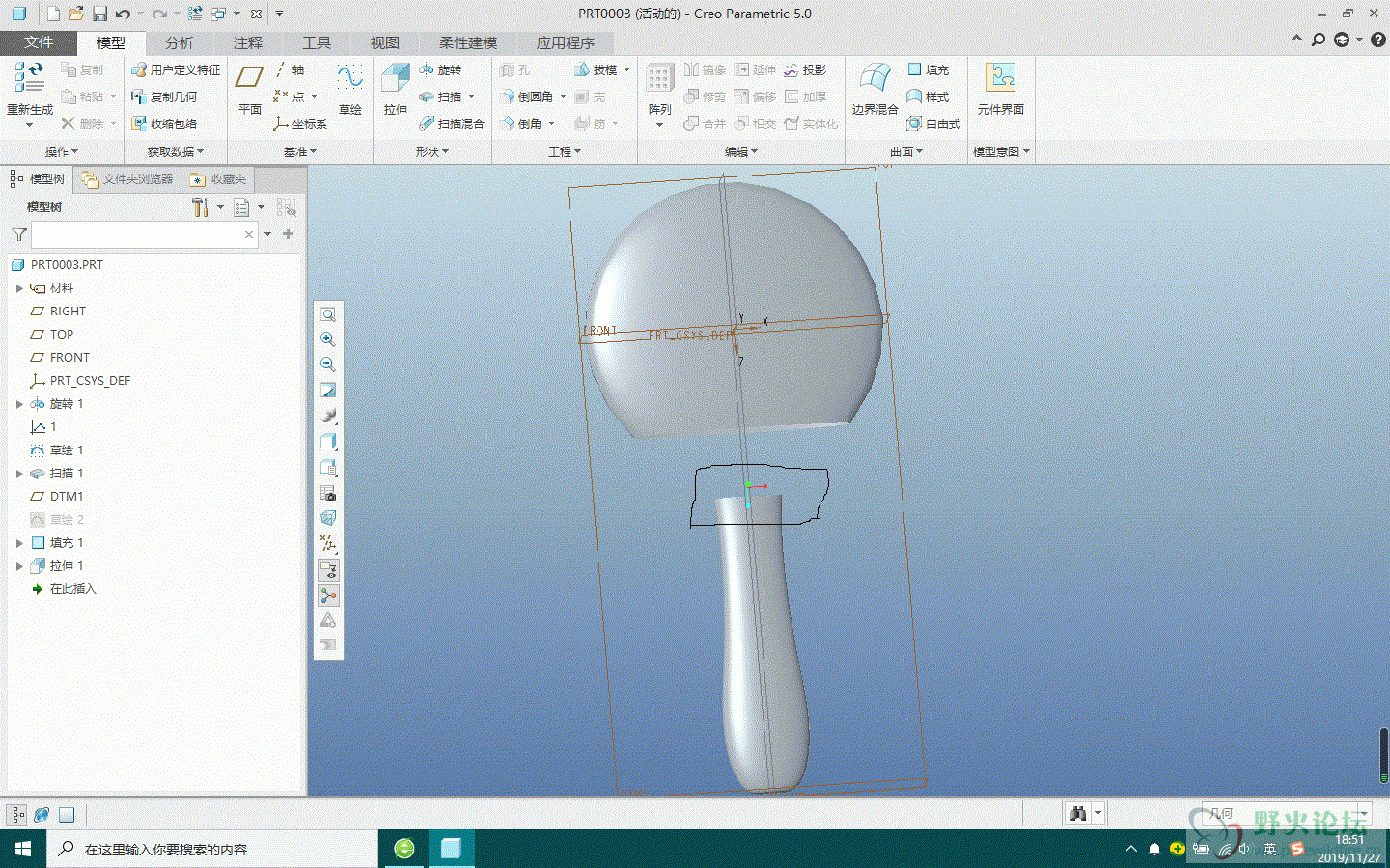

这个图,我看教程画,里面老师先把镜子剪了一部分,然后图中马上就要再把手柄部分再剪一部分,然后做曲线相接,做曲面,我的问题是为啥手柄要剪掉一部分再做曲线,曲面了,我看直接不剪曲面,然后再做曲线,曲面也可以啊,而且我看很多教学视频,两个曲面相接,里面的老师,都喜欢把第二个曲面剪掉再相接,这是什么原因了,直接做边界混合不好吗?大神说说

切了一些   成形空间大一些  过渡更加好

 楼主| 发表于 2019-11-27 22:04 | 显示全部楼层

就只有这个原因吗?大神

这个是对称的,一半也容易约束

剪掉是为了过度区域空间更大一点   曲面质量更好

为了达到g2曲面

就是让两个面边界打开点距离。使面接的更顺。
