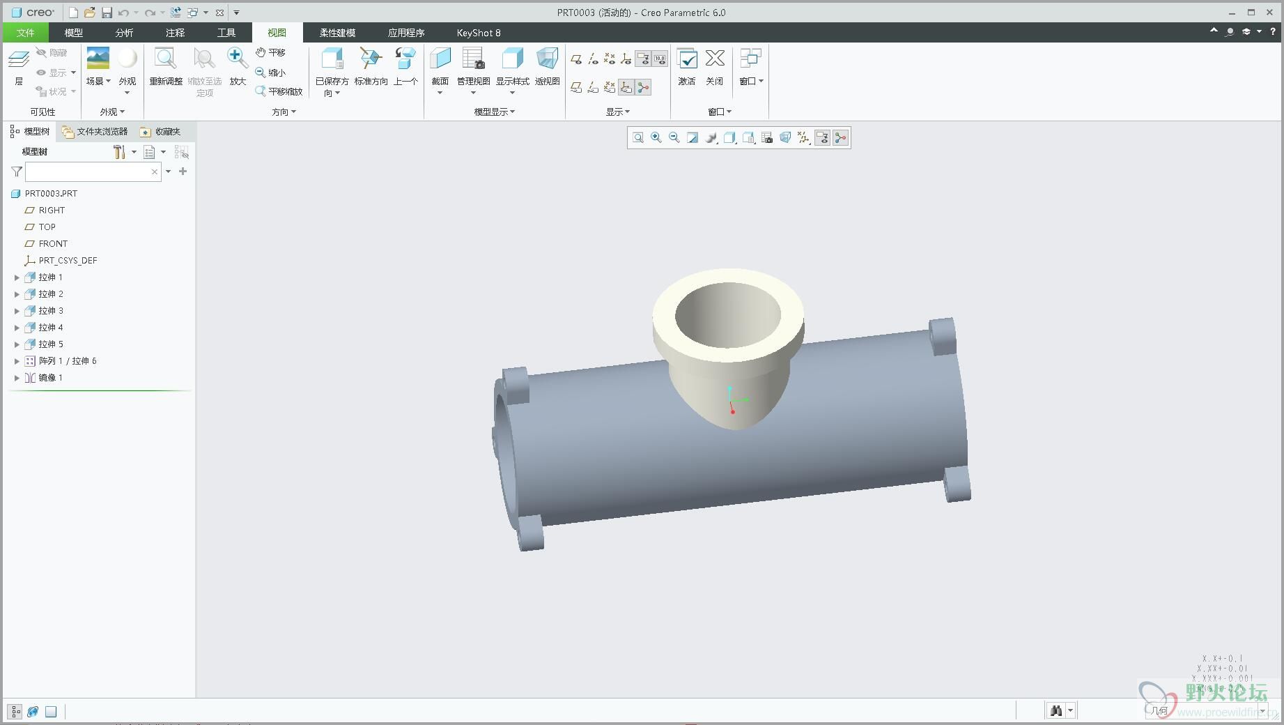

如图,我这个零件在实际加工时是需要上面白色的那部分跟下面圆管焊接起来的,但我建模的时候直接画成了一个零件Prt,我想问的是出工程图的时候可不可以分别选取上半部分和下半部分零件分别出图?求助各位大佬,Creo初学者

这个简单零件可以直接导出来工程图,然后在CAD里面修改。 如果想变成2个单独的零件,可以用发布几何和装配图里面新建。 我描述的不太准确,看看其他大神给的建议

方法一,打开原文件,然后发布几何,   新建零件,复制几何。

方法二,这是在装配图里面新建零件的办法,先拖动原零件A进去,然后新建零件B,激活该新建零件B,然后复制原零件A的曲面。

其实有办法的  可以用表族  但 你现在 肯定是不会用  建议 不要偷懒了  还是重新用装配图画吧

初学就不要考虑复杂方法,一是不理解,二是用了也容易忘,还是先把基础命令用熟练再考虑研究复杂命令

用简化表示

把需要拆分的特征删除,然后另存个文件,最后“模型”→获取数据“→”合并/继承“
默认装配,选择移除模式即可。
