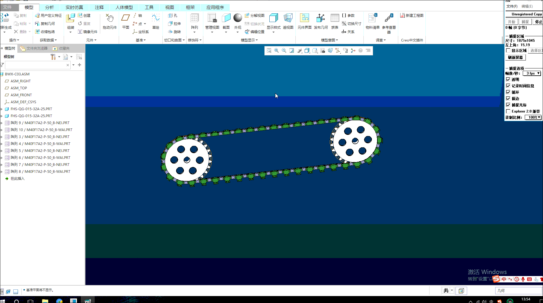

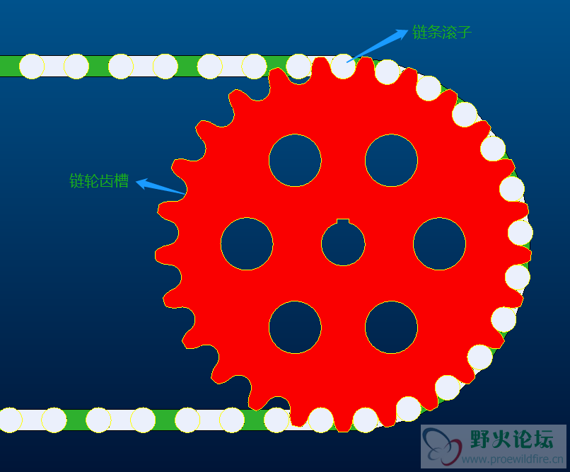

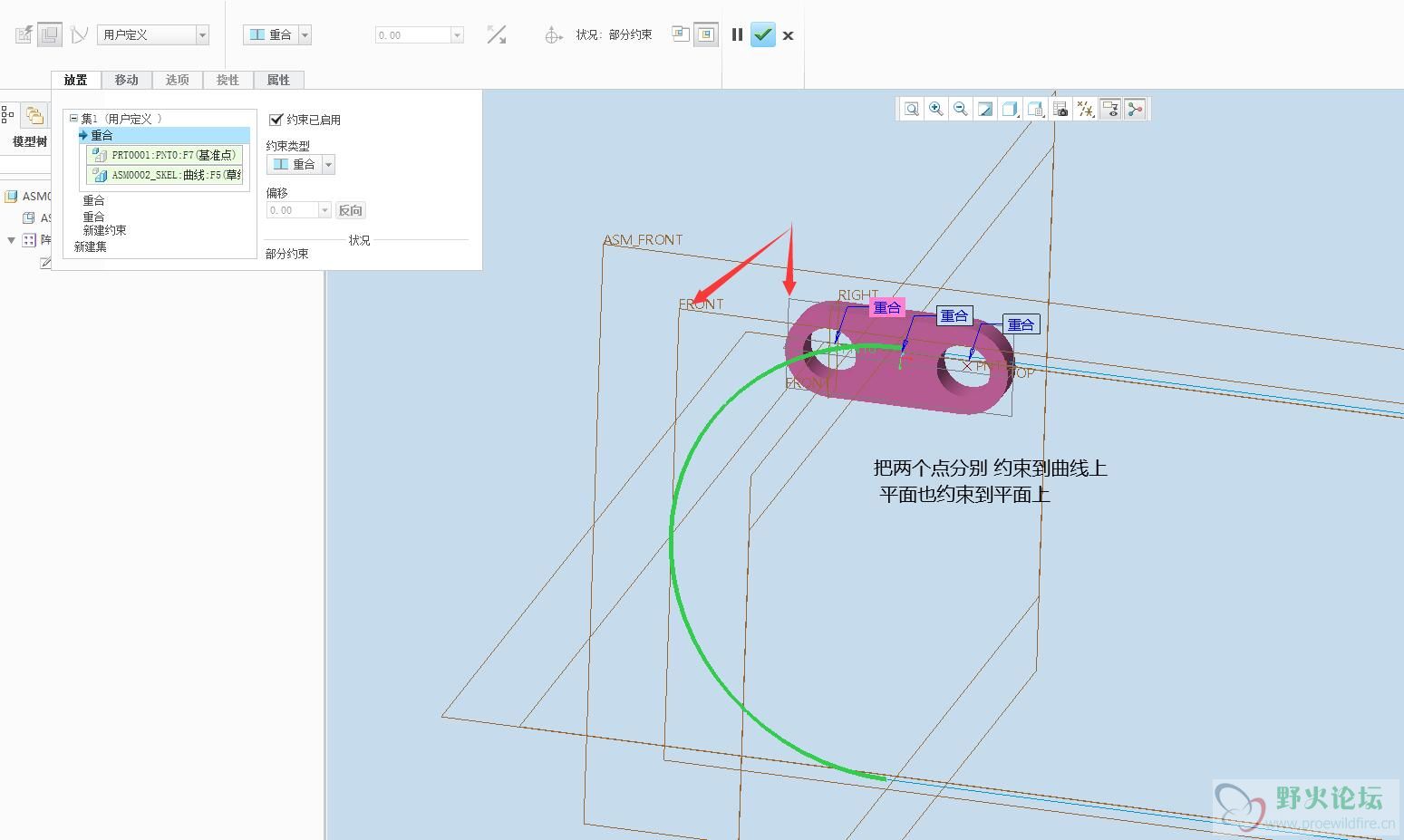

图片2是我用Creo5.0画的链轮链条装配,装配太麻烦,有没有简单的方法直接阵列能一步完成?请大侠们指教。

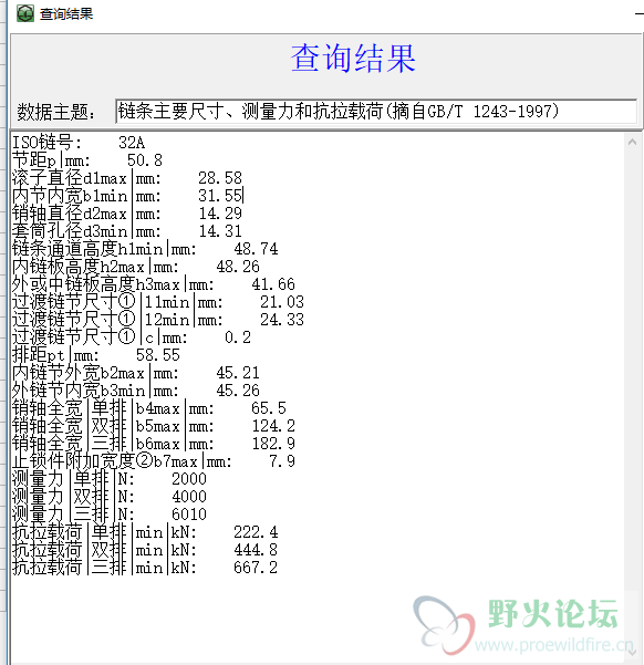

链条:ISO链号32A 节距P50.8 具体参数请参考图片1。
链轮:分度圆直径、齿顶圆和齿根圆直径参考零件图里的草绘。

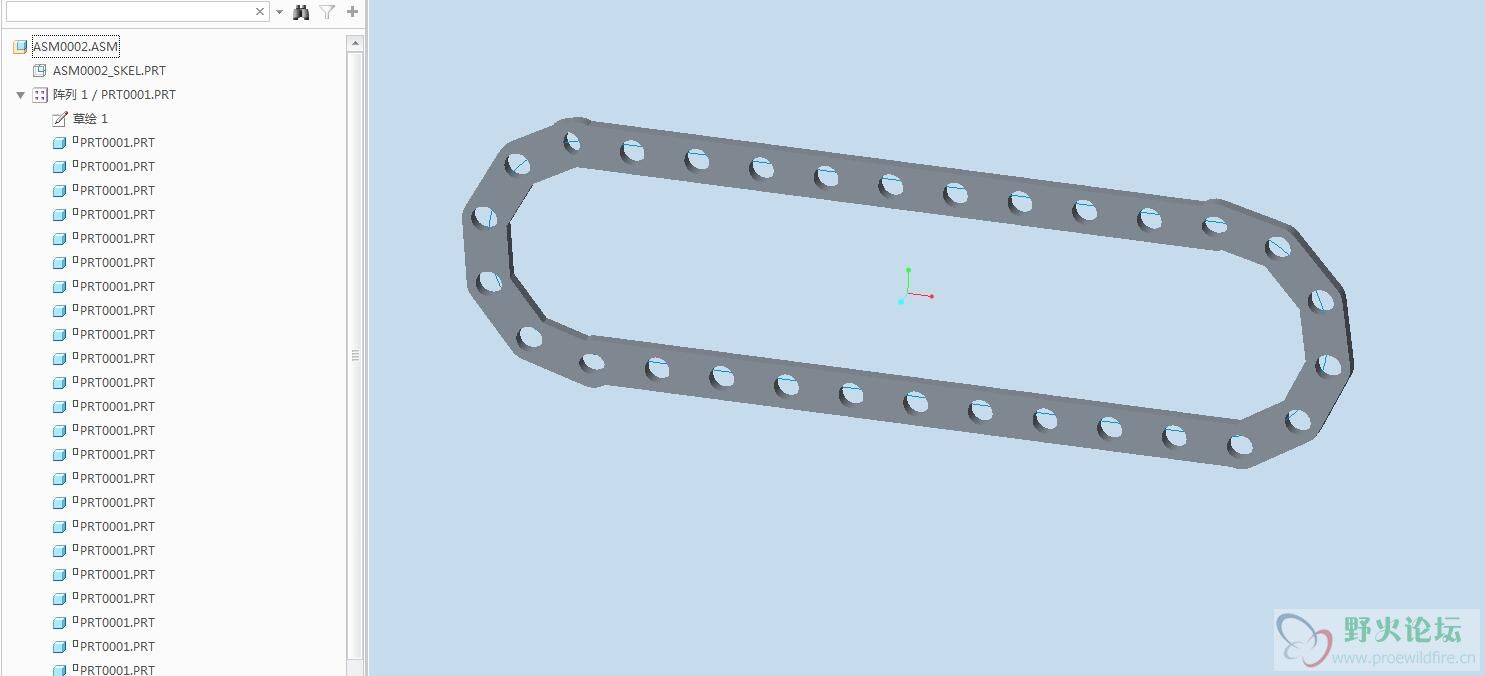

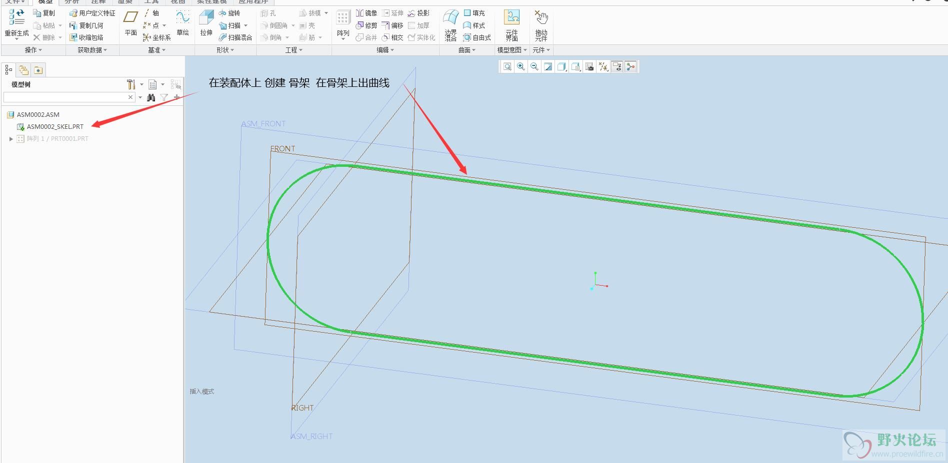

装配好两个轮之后 新建一个骨架模型与轮对齐 在骨架里画出两个轮的 分度圆再用线连起来删除多余的线成封闭的环 把链装上  骨架上草绘线上   用曲线阵列 就可以

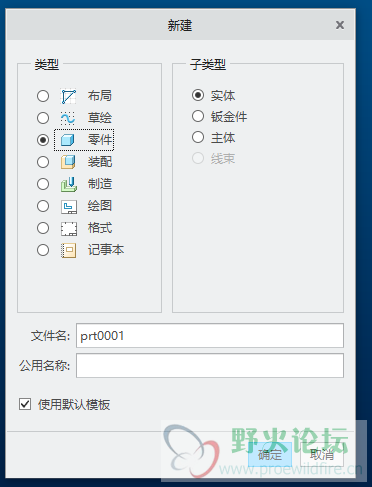

零件下面有装配 子类型有 骨架

零件下面有装配 子类型有 骨架
你说的是在组件里面创建骨架模型吗?那接下来怎么操作,能详细说明下吗?

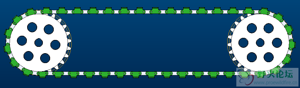

效果就是这样子
 楼主| 发表于 2019-11-27 14:51 | 显示全部楼层
jmxicx 发表于 2019-11-27 14:35
效果就是这样子
这样没办法保证链条滚子和链轮齿槽相切了。我这条线长15米呢,每隔5个链节锁一根连接板,所以要精确链条的节数。我把原文件传到百度网盘了,只有900K,你下载下来帮我装配下吧,谢谢你的耐心解答。

你要到精细到相切就难搞了,画图是理想情况下的行为建模,真实情况是链条是自然下垂的曲线。不知道你的建模要用来表达什么用,但建模你可以做到大概就可以了,
   关于节数 你要调节中心距 线的下半部分可以做成曲线。
