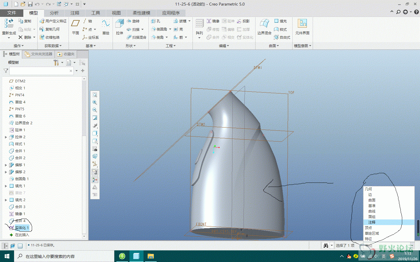

发表于 2019-11-26 01:18 | 显示全部楼层 |阅读模式
之前creo3.0可以直接选上实体化后的模型,这个5.0的,实体化的怎么也点不上,筛选也没有零件这个选项,想把这个实体化点了镜像都不行,怎么才能选取这个实体化啊?按alt键也不行,大神看看

我不是说选面啊,是说选择这个实体化的零件啊,大神,咋选啊

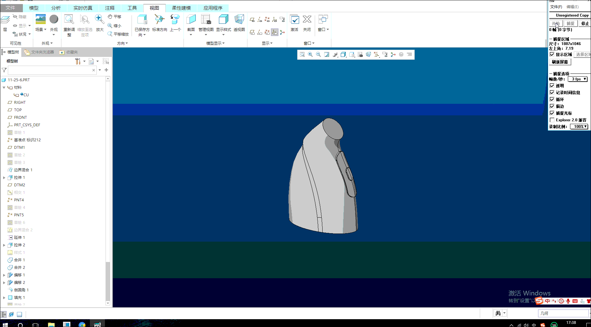

发表于 2019-11-27 17:44 | 显示全部楼层
选择视图里面的着色,过滤器里面才会有零件让你选择,不然是没有零件这个选项的
