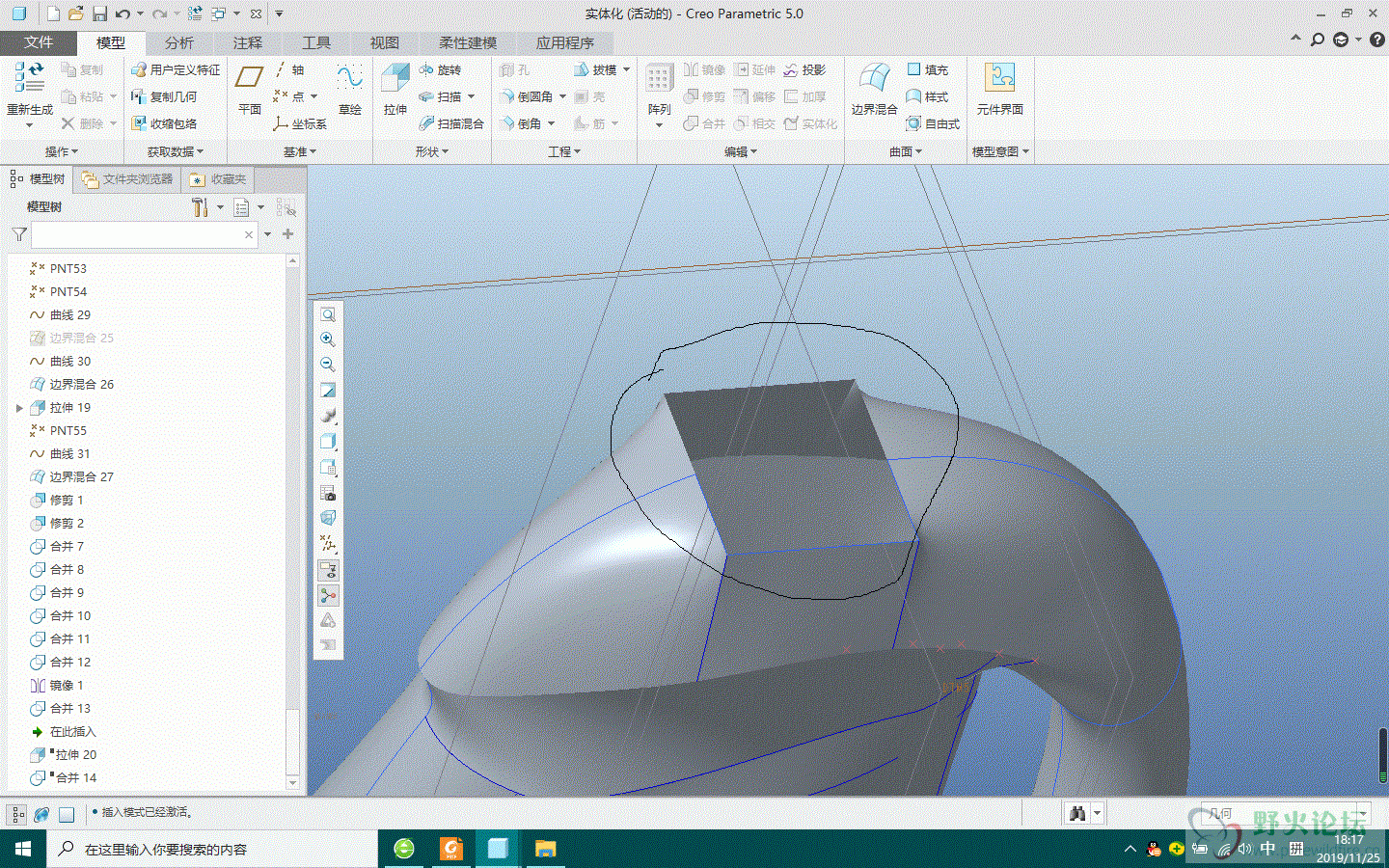

下面都是边界混合做的,最后按照混合的水平面拉个平面合并,为啥失败了?感觉这个口的面不是一样高的感觉,难道边界混合会变形吗?大神看看

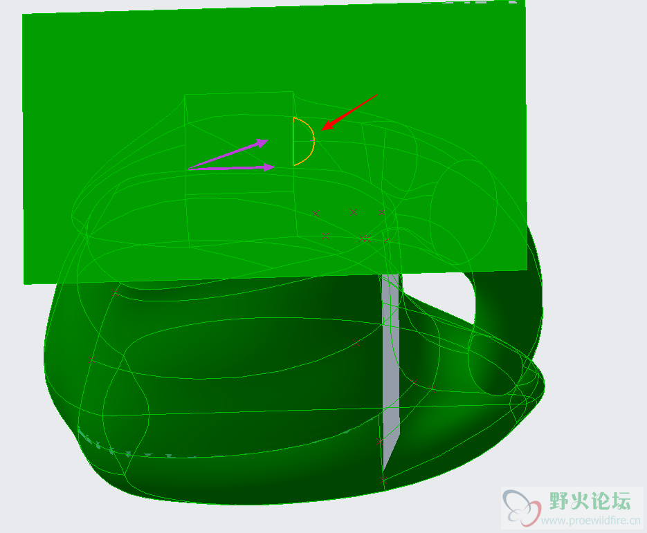

你手柄那侧的面比口稍微高一点,已经和平面有交集了,避开那里就没事 实体化.prt.rar (363.27 KB, 下载次数: 5)

大神,你这个绿颜色的图怎么调出来的,并且相交手柄的那个圆弧都找出来了,咋弄的拉?
