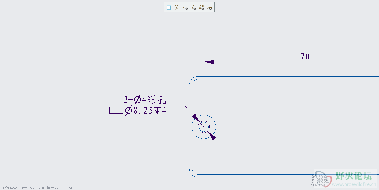

CREO工程图转CAD遇到文字和符号排布错乱的问题?如何解决?
错乱
错乱

发表于 2019-11-25 17:11 | 显示全部楼层
找下现成配置文件。设置好线性线框显示的那些的

 楼主| 发表于 2019-11-25 17:13 | 显示全部楼层
求分享一份 感谢

发表于 2019-11-25 17:38 | 显示全部楼层
个人用的。可以根据自己需要更改

发表于 2019-11-25 20:46 | 显示全部楼层
选上勾画全部字符呢

 楼主| 发表于 2019-11-26 09:10 | 显示全部楼层
野火 发表于 2019-11-25 20:46
选上勾画全部字符呢
选上勾画全部字符转CAD,文档中的标注会转化点并且无法编辑....
有没有什么办法可以解决
发表于 2022-12-13 13:49 | 显示全部楼层
有没有什么办法可以解决
大哥,你最后解决了嘛?
