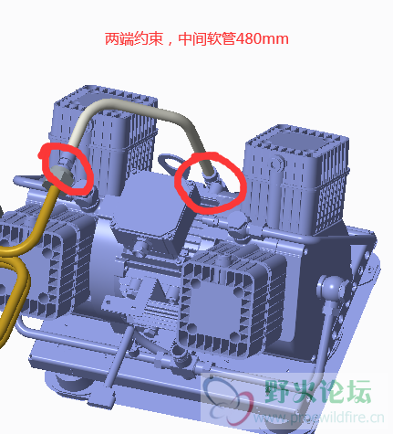

已知软管两端位置(即约束)以及软管的长度,想问下如果在管道中设计这个软管,装配后的软管可能是s型也可能是U型的,不知道如何设计,有没有高手指导下

想问下,两端约束好,软管长度已定,怎么用管道模块建这种,我现在画出的长度只有380mm,实际上用的是480的

这个简单用挠性软管,有固定长度和自由长度两种,随便自己设置

新建管道定义管线库的时候,勾上挠性(也就是软管),然后把它的长度固定,这个很简单的

谢谢,已经学会了,用挠性,再固定长度!
