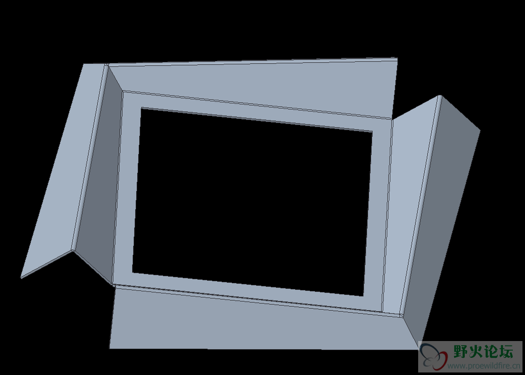

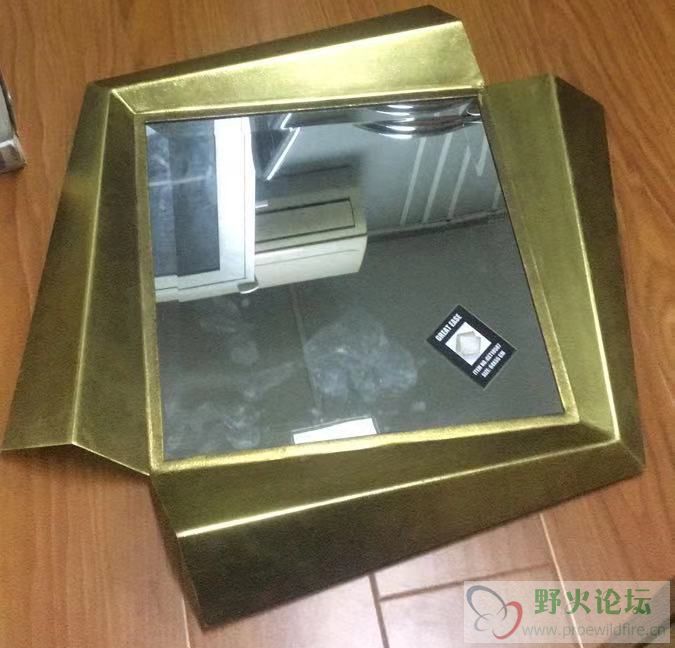

客户拿来一面金属框架的镜子,测绘金属框后作图,板材厚1.5mm,然后去激光切割、折弯、焊接,模仿做一个一模一样的。哎,不知道如何下手,形状是不规则的。请教各位大神你们遇到这种形状,会如何绘制?

分开几个钣金画好,装配起来满焊就好了
 楼主| 发表于 2019-11-26 09:15 | 显示全部楼层
leo-xiaobo 发表于 2019-11-25 22:08
分开几个钣金画好,装配起来满焊就好了
我是分开画,结果拼接不起来

发表于 2019-11-28 10:09 | 显示全部楼层
york_qian 发表于 2019-11-26 09:15
我是分开画,结果拼接不起来
点装配应该可以 的,不行的话就是定义那个基础面的问题了

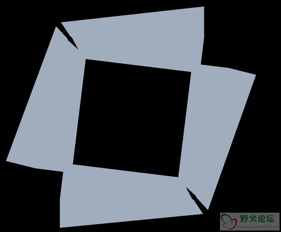

发表于 2019-12-3 14:16 | 显示全部楼层
简单,一体折弯,然后焊角位不就可以了吗?拼接浪费时间
 楼主| 发表于 2019-12-4 11:38 | 显示全部楼层
高手,可以发个part文件给我吗?
