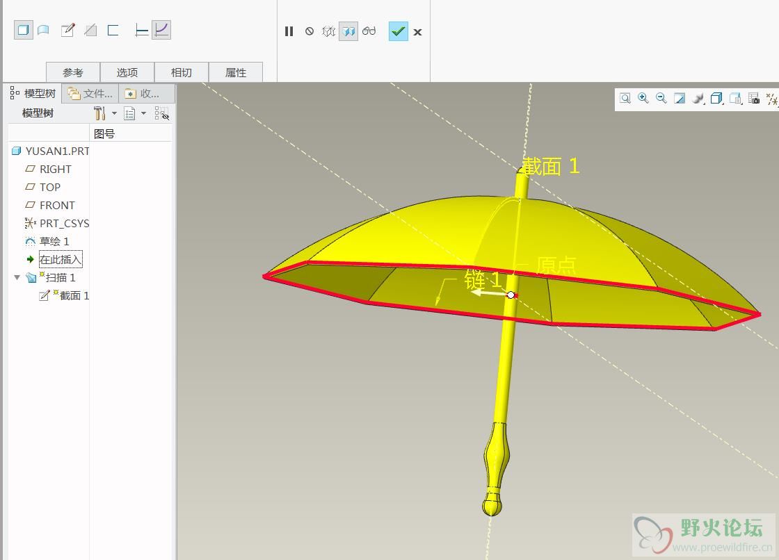

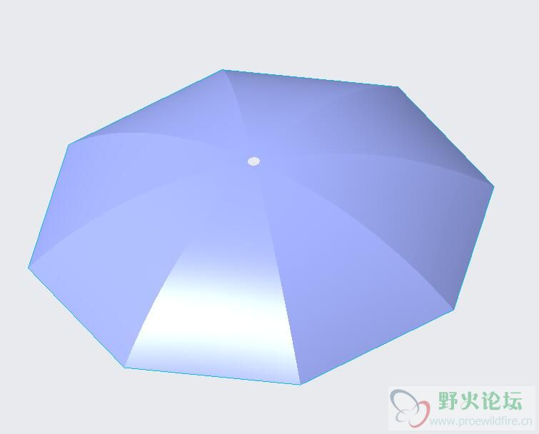

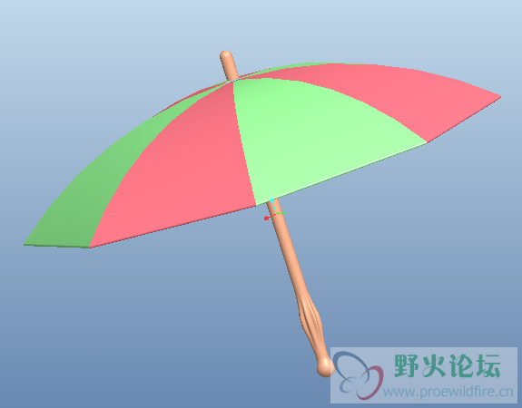

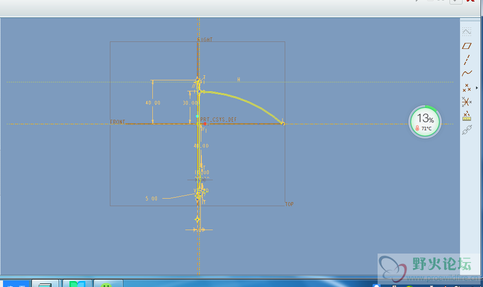

第一张和第二张是自己做的,扫描不出来,第三张是最后要做的结果
yusan1.prt.zip
57.99 KB, 下载次数: 18
204

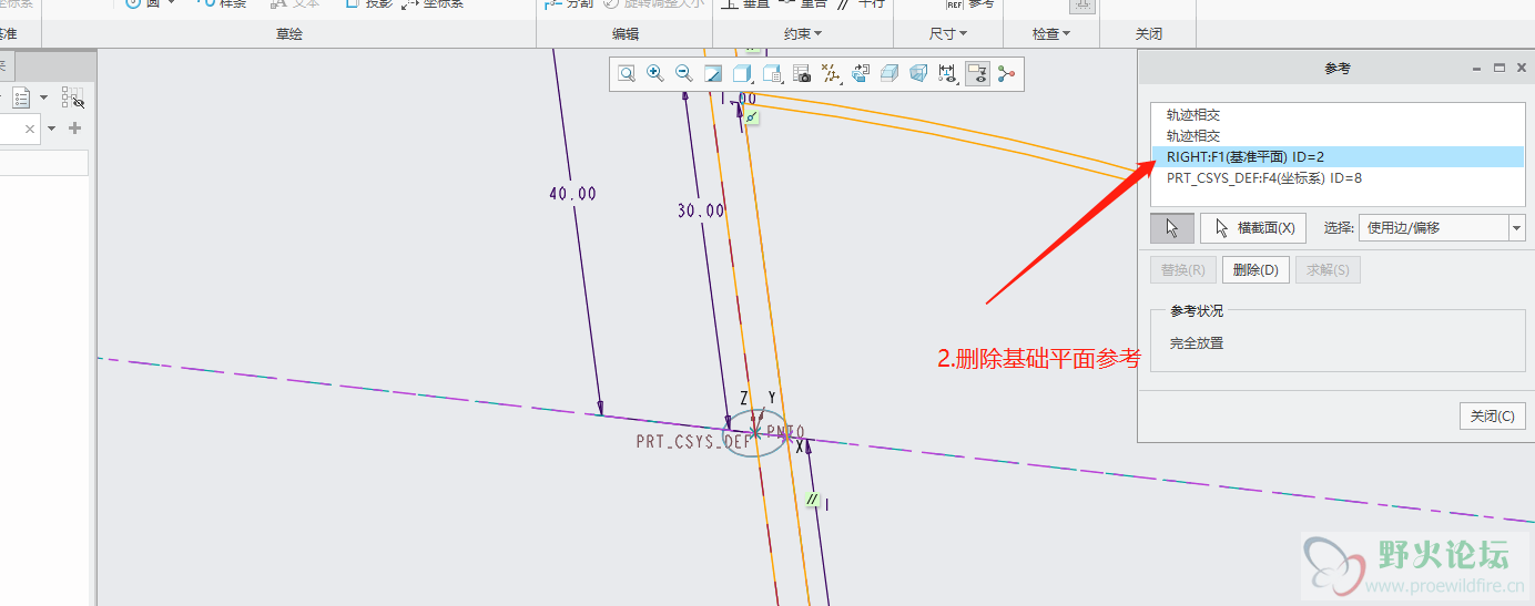

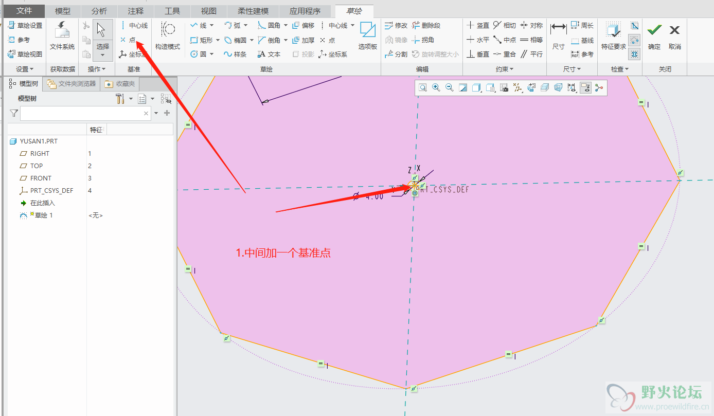

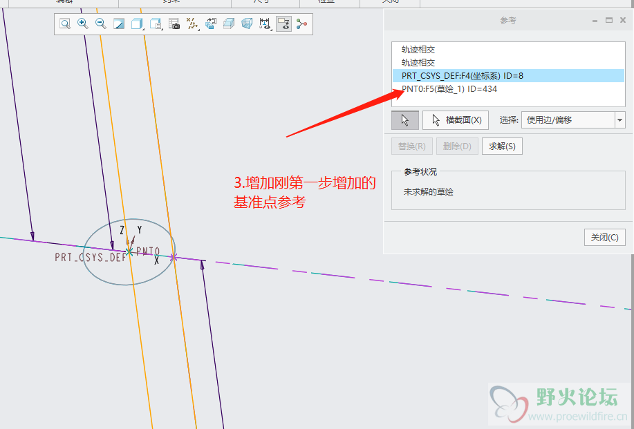

发表于 2019-11-25 09:11 | 显示全部楼层
你中心参考的是面,应该在草绘的时候做一个几何点,扫描时参考这个点就可以了。
yusan1.prt.rar (82.64 KB, 下载次数: 31)
227
321
发表于 2019-11-25 09:15 | 显示全部楼层
基准参考没选对

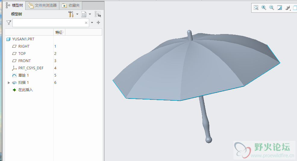

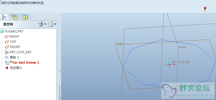

发表于 2019-11-25 09:25 | 显示全部楼层
楼主,还是刚学Creo吧,对于变化扫掠,原始轨迹必须要相切。在该实例中,要选圆为原始轨迹。
中间的杆子再用一次变化扫掠,这个伞面再用面加厚。
截图
截图
yusan_wqb.zip
58.96 KB, 下载次数: 20
Creo文件
